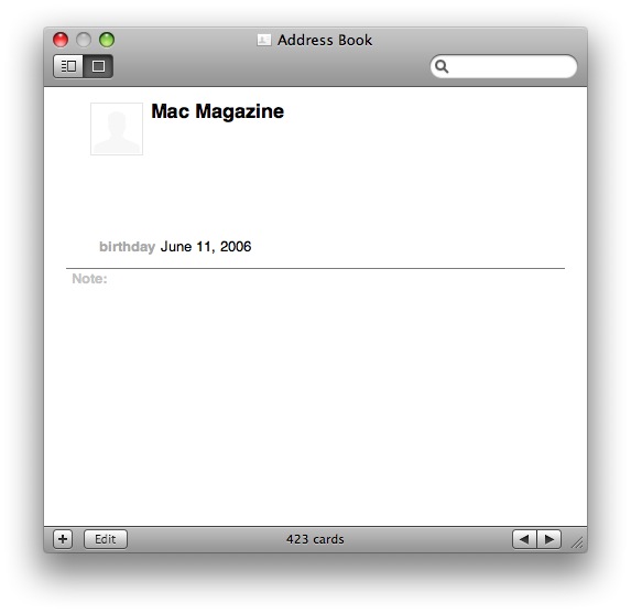

Pegue um contato que exista já no Address Book.
Insira o campo Birthday (aniversário) caso ele não exista.
Address Book -> Card -> Add Field -> Birthday
Insira o aniversário conforme o padrão que está configurado no Mac.

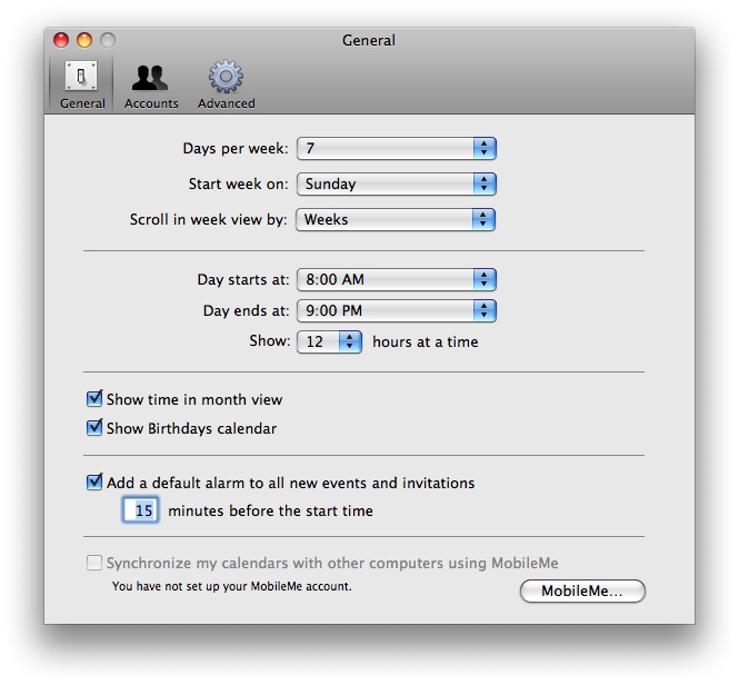

No iCal, vá em Preferences -> General -> Show Birthdays Calendar e marque esta opção.
Com isso todos os teus aniversários que estão registrados para os seus contatos no Address Book irão virar um evento no iCal.

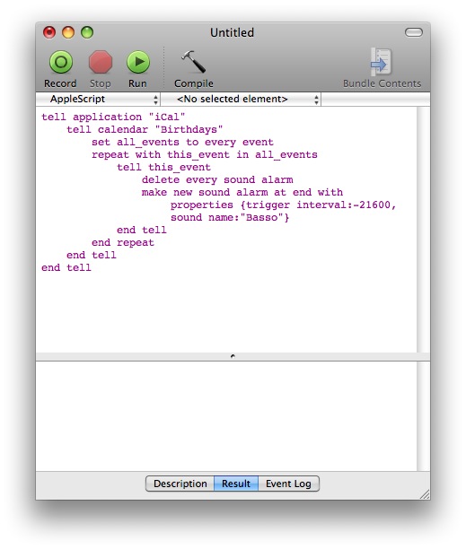

Abra o Script Editor e cole o seguinte código:
tell application "iCal"
tell calendar "Birthdays"
set all_events to every event
repeat with this_event in all_events
tell this_event
delete every sound alarm
make new sound alarm at end with properties {trigger interval:-1440, sound name:"Basso"}
end tell
end repeat
end tell
end tell
E clique em Run.
Pronto, agora existe um alarme para todos os aniversários que estão no iCal.
Uma dica, no código, o número 1440 representa 1440 minutos anterior ao evento, ou seja, 24 horas.
Se alguém quiser mudar este valor, basta pegar o número em horas desejado e multiplicar por 60 minutos. Este número é o que o script irá usar.
Outra coisa, infelizmente este script não configura as novas inserções de novos contatos, então quando se adicionar um aniversário à um contato novo, deve-se rodar este script novamente.

Estou usando um macbook com Snow Leopard, e está dando esse erro pra mim:
error "iCal got an error: AppleEvent handler failed." number -10000
Alguém fez o processo com o SL tb?
Alguém poderia me ajudar?
Obrigado,
Diego Fitti
Eu só testei no Leopard. Não posso dizer sobre o SL.
[]'s
Eu tive problema com a variável - tell calendar "Birthdays"
Tive que usar - tell calendar "Aniversários"
Não ocorreram erros, mas só vou descobrir se deu certo mês que vem.
Ah! Testado no SL.
Edited by Cesar Ramina
sempre usei isso... e faz tempo, mas é legal avisar! tem gente que pelo visto nao sabia, rsss
ah claro, uso o SL tambem e tudo OK aqui :rolleyes:
Ah! Testado no SL.
Era esse o problema aqui também.
Coloquei "Aniversários" e rodou normal. Vou descobrir se funcionou amanhã já. Mas ao invés de colocar o alarme para me avisar no dia anterior, coloquei para avisar as 14:00 do dia da data. Depois eu coloco o que rolou...
Valeu!
