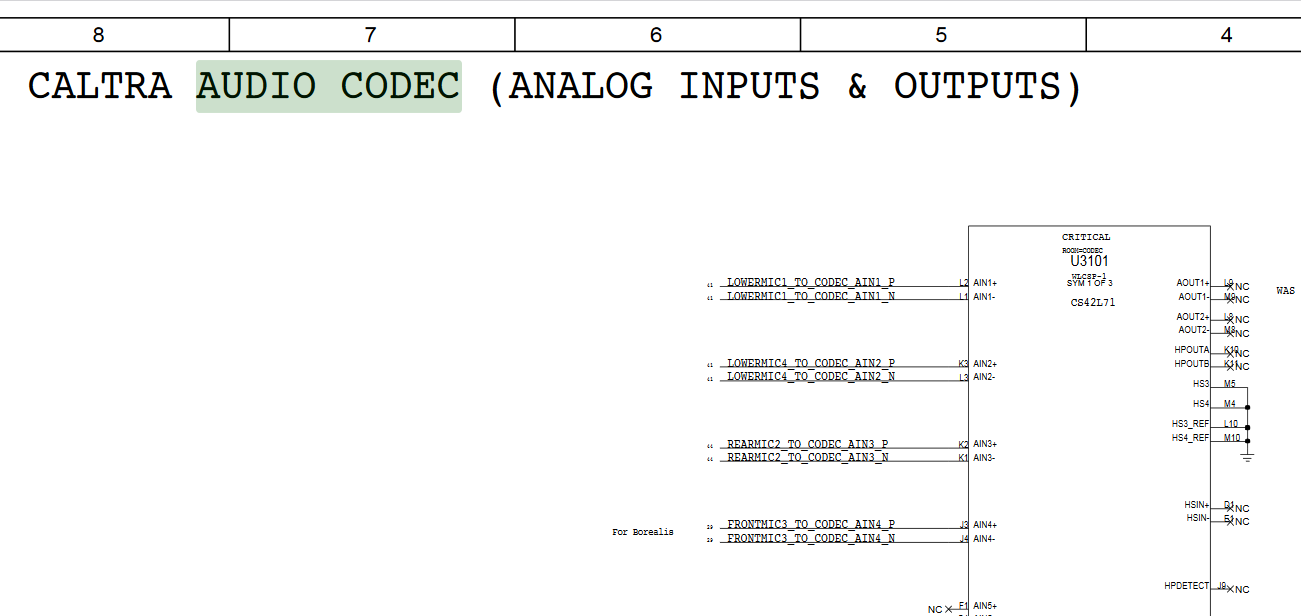

@marcosfisica@pollaris
Sim, é comum vermos a palavra "codec" associada a termos do software relacionados a multimídia, plugins, etc. Mas muitos aparelhos eletrônicos possuem circuitos integrados chamados de codec, inclusive "codec" é a palavra utilizada pela própria Apple no esquema eletrônico dos aparelhos. Uma das funções dele é justamente DECODIFICAR os sinais analógicos captados pelos microfones do aparelho, transformá-los em digital e enviá-los aos falantes.
Segue abaixo o trecho do esquema eletrônico do iPhone 7 que trata do codec de aúdio:
Abrs!
