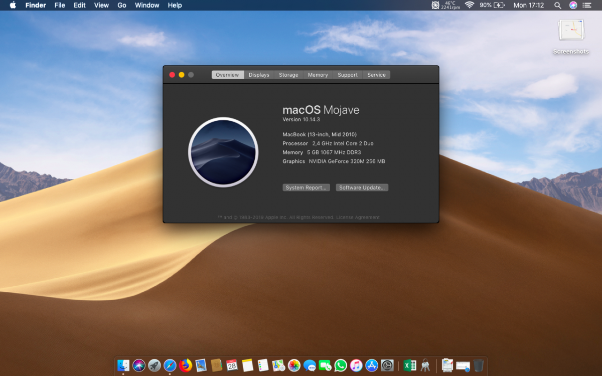

Bom feriado amigo, aqui no 2010 13" da assinatura, a camera está funcionando normalmente, só reapliquei os patches do dosdude1, inclusive ele tem um para iSight, você pode abrir o patch update re reaplicar todos os patchs, ao reiniciar deve estar funcionando (pelo menos pra mim foi assim). O iSight tem haver com os patchs IOUSB, então ao instalar, é necessário ticar eles lá no Post-Install depois de selecionar o modelo do seu macbook. O  Force rebuild precisa ser ticado também e então reiniciar, é isso. Boa sorte!
Estou usando a versão beta 10.14.5b4 (a 10.14.4 tem muitos problemas, tente achar a 10.14.3 (torrent) ou aguarde o lançamento do 10.14.5 que terá menos dor de cabeça).
Abraço e sucesso!

Conforme disse que voltaria quando as coisas estivesse melhores, então vamos as novidades:
- Patch Dosdude 1 Mojave atualizado para 1.32
- macOS Mojave 10.14.5 lançado (versão final e não mais beta)
- Atualizaram os arquivos/patchs para ser compatíveis com essa versão;
- Apple voltou atrás com alguns frameworks/bibliotecas (IOUSB), então não aplique nenhum patch relacionado a IOUSB ou  iSight para MacBook7,1 e MacBookPro7,1 (não sei sobre os outros hardwares compatíveis, mas no meu identifiquei isso), se tiver algum patch como o Injector USB, deve removê-lo senão a iSight não irá funcionar;
Você pode instalar todos os outros patchs menos esses que citei.
Sistema voltou a consumir menos memória RAM e desempenho voltou a estabilidade do 10.14.2/10.14.3
Ainda existem os mesmos problemas de glithers das versão anteriores por conta das GPUs pré-metal.

Acabei de atualizar o meu MacBook Pro 8.1 e fiz da seguinte maneira:
1 - Baixei a versão do Mojave 10.14.5 da applestore;
2- Baixei a ferramenta dosdude1 versão 1.3.2 e criei um pendrive de boot;
3- Instalei por cima da versão 10.14.3 que estava e dado boot novamente pelo Pen drive apliquei o post Install;
4- Para o problema dos glitches usei a versão 10.4.14 desse link e funcionou perfeitamente
https://github.com/SpiraMira/HybridMode-Public/releases/tag/v1.4.3
Até agora tudo funcionando normalmente como se fosse nativo, sleep e desligamento de monitor normal.

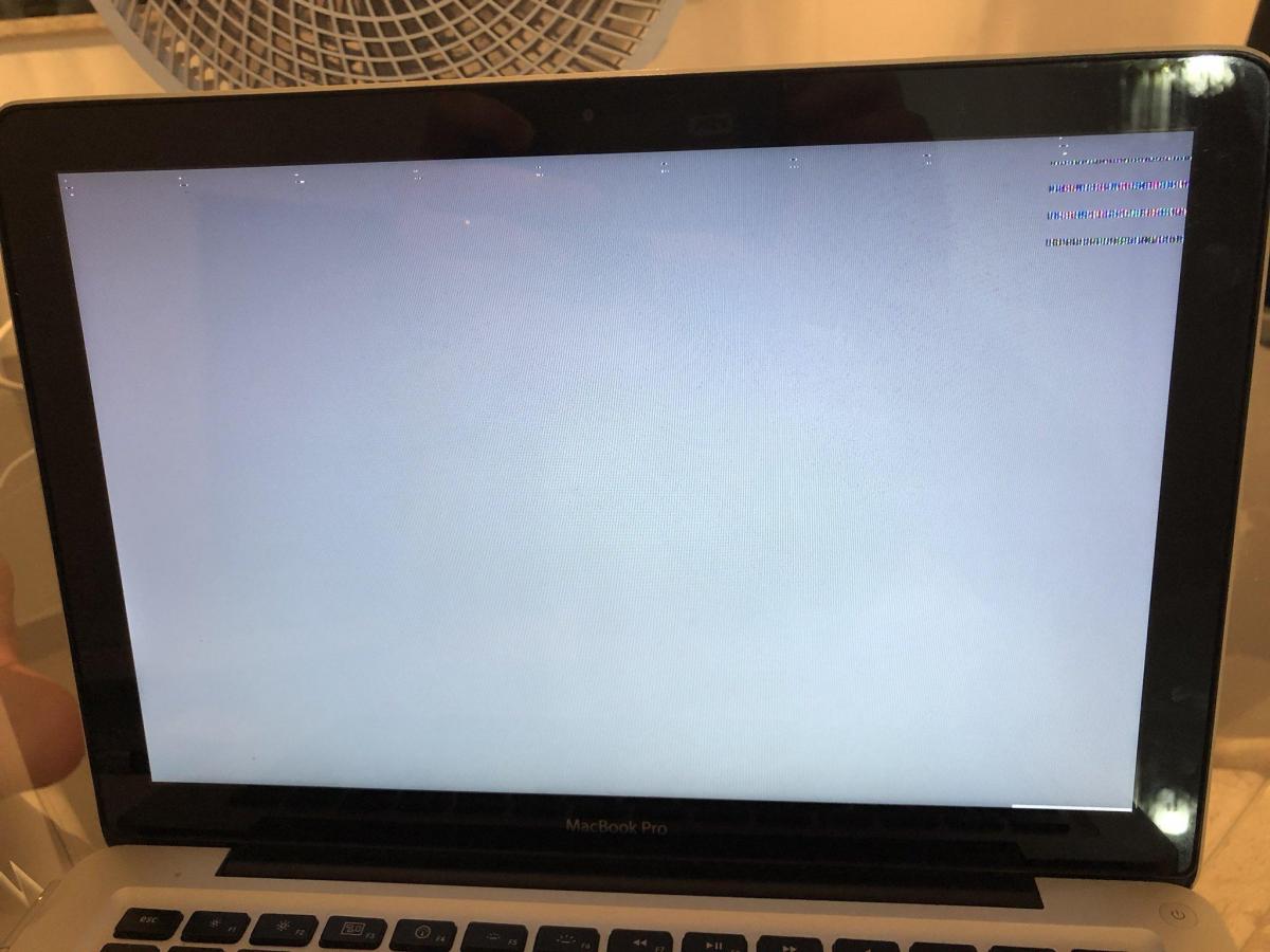

12 minutos atrás, macrulez disse:
tá funcionando redondo no iMac mid 2011?
Sim, mas como mostrado anteriormente, tem glites (anomalias no modo claro e algumas no modo escuro também), no modo claro a barra de menu e menus são acizentados e no modo escuro, apesar de ter os menus e barra de menu corretos, tem falhas nas quinas das janelas (inclusive no Spotlight), fora esses artefatos gráficos (que tá mais para defeitos), o sistema funciona perfeitamente. Tem alguns patchs de correção ref ao gráfico, mas ainda não é 100% corrigido, você pode minimizar indo em Acessibilidade e Reduzindo a Transparência (Vai ficar com aparência opaca, mas todos os problemas ref aos glitches são corrigidos).
