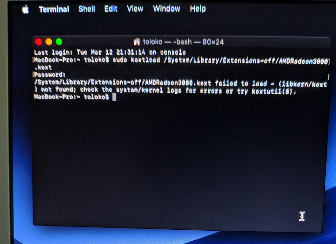

leandroborges Postado 13 de março de 2019 Denunciar Compartilhar Postado 13 de março de 2019 14 horas atrás, toloko disse: Leandro, Tentei seguir seu tutorial aqui, parei no item 10: 10. Carregue manualmente o driver do dGPU (é necessário carregar porque ele é responsavel pelo gerenciamento de energia. Esse passo NÃO vai reativar a placa de vídeo externa): Deu esse erro aqui em anexo. O que pode ser? E no item 7 e 8, durante o modo de Single User Mode, é normal digitar os comandos e eles voltarem ao começo da linha, como se a linha estivesse cheia? Ou tem que dar enter em algum momento? É normal voltar ao começo da linha, digita a linha completa, exatamente como está na descrição. pelo erro da foto, o arquivo que você está tentando carregar não existe, tente rever os passos: 6. Faça um backup dos seus drivers (kexts): digite: mkdir -p /System/Library/Extensions-off (pressione ‘Enter'). Uma pasta será criada em /System/Library para mover os drivers que vamos mexer. 7. Mova apenas UM kext que "quebra o nosso computador": digite: sudo mv /System/Library/Extensions/AMDRadeonX3000.kext /System/Library/Extensions-off/ Verifique se o sistema retorna algum erro ao digitar cada um desses comandos. Caso continue dando problema, digite cd /System/Library/Extensions-off (enter) ls (enter) e veja se vai listar o arquivo AMDRadeonX3000.kext Citar Link para o comentário Compartilhar em outros sites Mais opções de compartilhamento…
toloko Postado 14 de março de 2019 Denunciar Compartilhar Postado 14 de março de 2019 Então, eu indo na pasta, encontro o arquivo la, olha: Citar Link para o comentário Compartilhar em outros sites Mais opções de compartilhamento…
toloko Postado 14 de março de 2019 Denunciar Compartilhar Postado 14 de março de 2019 Ai tentei fazer os comandos que mandou acima e deu ruim Citar Link para o comentário Compartilhar em outros sites Mais opções de compartilhamento…
