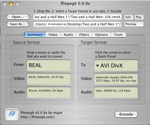

Harkos 0 Postado 4 de março de 2008 Denunciar Compartilhar Postado 4 de março de 2008 http://www3.mplayerhq.hu/MPlayer/releas ... 060611.zip Só tem um procedimento chatinho de fazer. Esse arquivo instala os pacotes no diretório "/usr/local/lib". Você precisa ir até lá (pressione Command-Shift-G e digite o caminho), copiar o diretório de nome "codecs". Copie essa pasta para "/Library/Application Support/ffmpegX" e renomei-a para "reallib". Espero que tenha melhor sorte que eu. [ ]'s a todos. Citar Link para o post Compartilhar em outros sites
manujuca 0 Postado 4 de março de 2008 Denunciar Compartilhar Postado 4 de março de 2008 FUNCIONOU!!!!!!!!! Cara, vou te dar um beijo!!!!! Tem certeza que você fez o que me ensinou? Manteve a pasta de codecs no lugar e a copiou? Eu não consegui dulicá-la facilmente, arrastei para o desktop com o option apertado, aí sim renomeei para reallib e cloquei no local devido. Funcionou perfeitamente. Obrigadíssimo!!!!! Citar Link para o post Compartilhar em outros sites
Harkos 0 Postado 5 de março de 2008 Denunciar Compartilhar Postado 5 de março de 2008 Foi mal, mas beijo de macho eu dispenso! huahuahuahuahua... Ei, quero saber o que tem de errado comigo. Por que só eu não consigo converter meus vídeos? Me diz qual a opção de formato que você usou como destino pra ver se eu tô escolhendo alguma com defeito ou marcando alguma opção que eu não devia (ou esquecendo de marcar alguma)? [ ]'s a todos. Citar Link para o post Compartilhar em outros sites
manujuca 0 Postado 5 de março de 2008 Denunciar Compartilhar Postado 5 de março de 2008 Bem, isso que você está vendo foi conseguido apenas arrrastando o arquivo; os settings o programa escolheu sozinho! Citar Link para o post Compartilhar em outros sites
