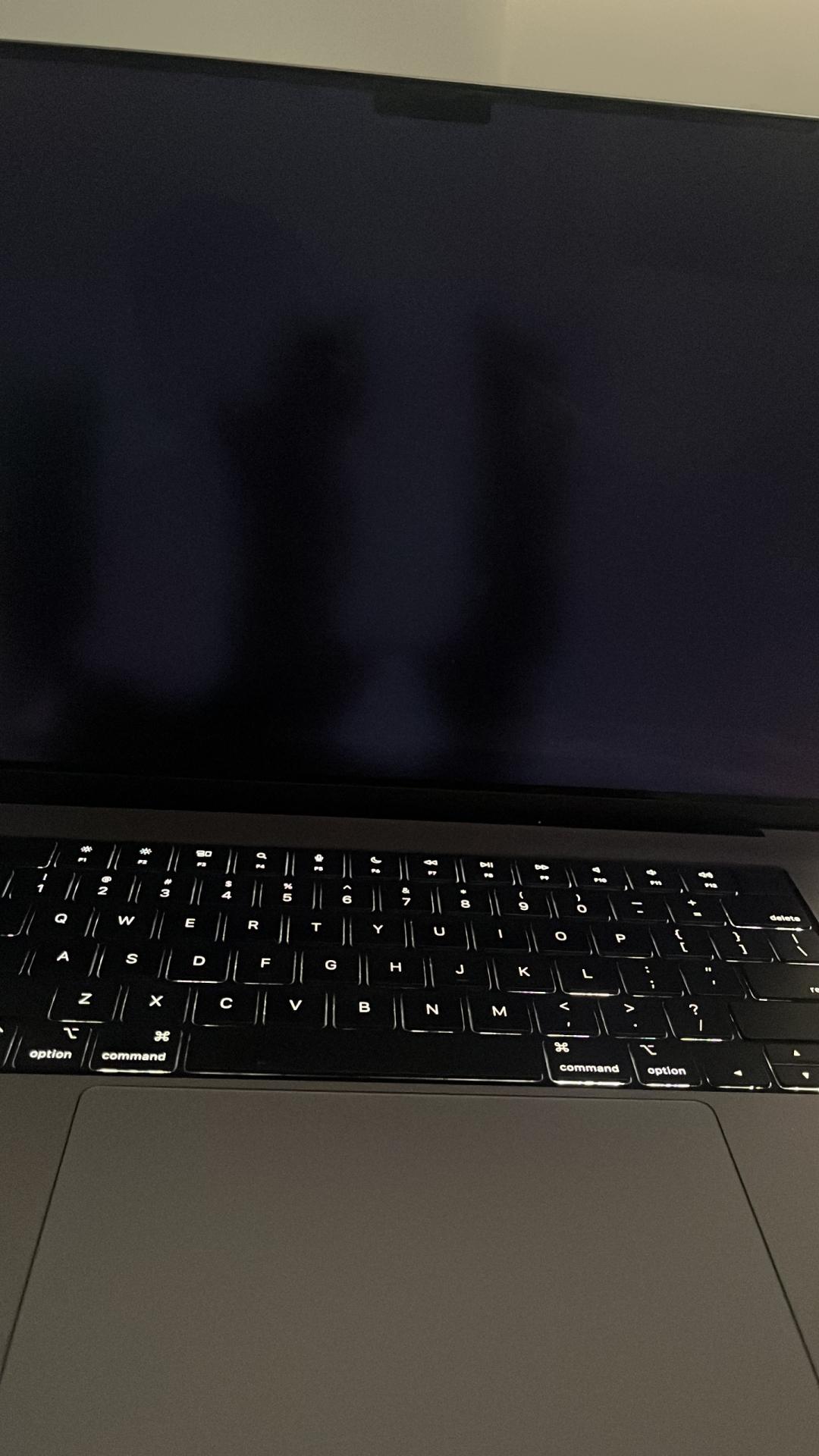

Bom galera, tenho um MacBook Pro m2 pro de 16 que 6 meses depois da garantia deu pra apagar quase que por completo a tela, se você colocar o brilho bem no máximo, consegue enxergar algo de fundo bem desfocado. Alguém teria alguma solução?
Semana passada a tela voltou por umas 4h, como se nada tivesse acontecido, depois apagou novamente

Situação bem complexa, acho difícil que seja alguma questão de apenas um comando para resolver!
A tela já apagou com vc ouvindo alguma coisa, música ou vídeo e som continuou?
Se forçar desligar e ligar novamente, a imagem volta?
O movimento de mexer a tela (abrir e fechar) a tela chega acender de novo?
quando ela estiver apagada, joga o flash do celular na tela e vê se consegue visualizar algo!
grande chances de ser um problema de hardware

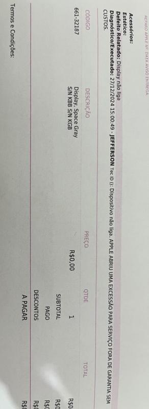

Já formatei o MacBook, fiz todo o possível e nada.
Levei na autorizada, eles olharam, fizeram um relatório pra mim, mostrando que não tinha nenhuma oxidação, nem amassado, nem arranhão, nem tela trincada, nem nada. Uso mais esse notebook em uma tela 4k da samsung no escritório, com o ar ligado 99% do tempo dele. O rapaz da assistência pediu pra eu entrar em contato com o pessoal da apple pra vê se consigo essa troca em cortesia, alguém ai sabe como que falo exclusivamente com o pessoal do suporte avançado?

Galera, entrei em contato com um funcionário t2 de lá, conversou com o engenheiro; liberaram meu reparo, totalmente gratuito. Já deixei o Mac na autorizada. Mesmo fora da garantia.

resumo da opera, meu Mac ficou 11 dias na assistência, trocaram minha tela sem custo, mesmo fora da garantia, e ainda me deram 3 meses de garantia. pós venda excelente.
