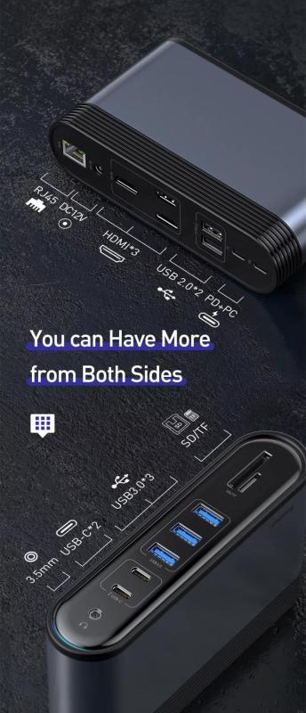

Também tô com esse mesmo monitor e uso um hub da Baseus no meu setup com um MacBook Pro M1.
Indo direto ao ponto: o DisplayPort me liberou HDR10 rodando a 1080p 75Hz — coisa que pelo HDMI eu não conseguia de jeito nenhum. Se isso fizer diferença pra você, super recomendo fazer a troca.
Não trabalho com edição de imagem nem nada — sou engenheiro mecânico estrutural — mas curti demais como o HDR10 dá um destaque nas cores e no contraste. Fica tudo mais vivo, até meio saturado demais talvez… mas eu achei bonito pra caramba!
Comprei em 2021 o hub da Baseus 17 em 1, que tem 3 portas HDMI.
Nem lembro direito como percebi que o HDR10 só ativava via DisplayPort, mas em 2023 troquei pelo mesmo modelo, só que com 2 HDMI e 1 DisplayPort.
Uso o hub pra conectar tudo: monitor, webcam, cabo de rede, dongle do teclado + mouse e ainda rola a alimentação do notebook por ele.
