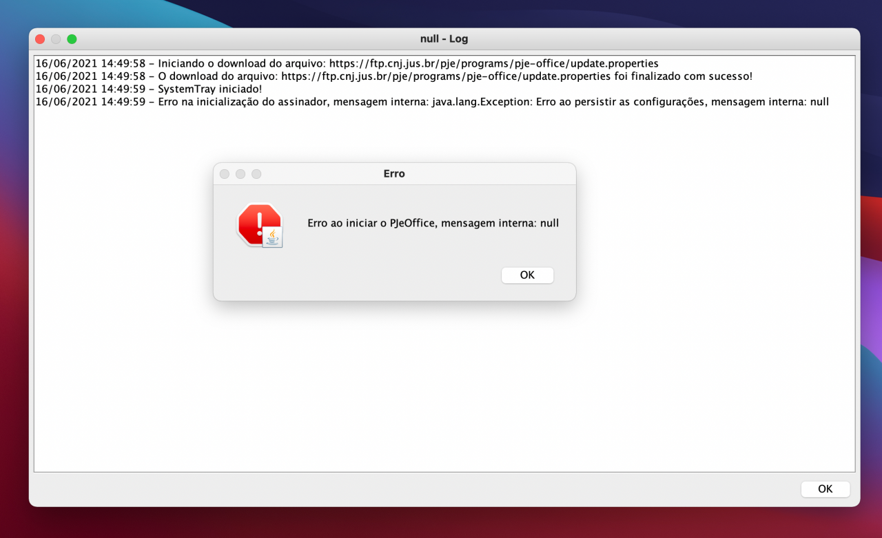

Kobe Postado 16 de junho de 2021 Denunciar Compartilhar Postado 16 de junho de 2021 Pessoal, boa noite! Postei no outro tópico, sobre certificado digital, mas esse é mais específico. Troquei meu MBA i5 por um M1 ontem e o PJeOffice nem abre! Na verdade, no início, até carregava, mas dava erro na leitura do arquivo dylib do certificado digital. Depois de umas horas, começou a dar o erro da imagem. Alguns colegas acham que pode ser a versão atual do PJeOffice (1.0.21), sendo que o CNJ não disponibiliza mais as versões antigas. Por acaso, alguém tem uma versão antiga de backup e poderia disponibilizar? Se tiverem outra sugestão, agradeço. Um problema de cada vez heheh Primeiro tentar fazer o PJeOffice funcionar e depois ver a questão do certificado. Obrigado! Citar Link para o comentário Compartilhar em outros sites Mais opções de compartilhamento…

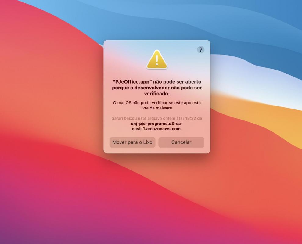

CXB Postado 23 de junho de 2021 Denunciar Compartilhar Postado 23 de junho de 2021 Bom dia! Consegui resolver o problema de instalação e compartilho o passo-a-passo que deu certo (comigo). Antes, informações técnicas sobre os meus dispositivos: 1 MacBook Air M1 2020 (Mac OS X 10_15_7 - 32 Bits, Safari 14), 1 adaptador usb tipo-A-tipo-C, 1 TOKEN (Token 5110 | 5100 - SafeNet). Passo 1: instalei o driver correspondente ao meu Token (https://www.certisign.com.br/duvidas-suporte/downloads/tokens#macos) - lembrado que: o drive só está atualizado para o atual Mac OS (o Monterey ainda não). Baixei o SafeNetAuthenticationClient.10.2.97.0.dmg. Passo 2: baixei o pje-office_x64.dmg. (https://www.pje.jus.br/wiki/index.php/PJeOffice) Passo 3: instalei o PJE. (e aqui vem o pulo do gato). Apareceu a tela que o PJeOffice.app não pode ser aberto porque o desenvolvedor blá-blá-blá. Vá em 'Segurança e Privacidade', Geral, clique no cadeado para abri-lo. (Pode apertar no 'cancelar' do aviso do sistema). Deve aparecer "PJeOffice.app"foi impedido de uso porque não é um desenvolvedor identificado." Clica no "Abrir Mesmo Assim". Agora, ao tentar instalar o PJeOffice, deve abrir novo aviso: "O macOS não pode verificar o desenvolvedor de 'PJeOffice.app'. "Tem certeza que deseja abri-lo?" Clique em 'Abrir'. Pronto, o PJE deve aparecer instalado lá na barra do dock. Passo 4: Insira o Token. Passo 5: No meu caso, digitei o site do TJDFT (pelo Safari mesmo), acesso PJE e apareceu uma tela dizendo que "Não conseguiu logar com o certificado digital e blá-blá-blá." Clique no botão gigante escrito "Entrar". Digite o PIN do token e, se tudo der certo, você entrará no sistema do pJE normalmente. Espero ter ajudado. (Eu até printei enquanto fazia mas não estou, infelizmente, conseguindo subir os prints). Citar Link para o comentário Compartilhar em outros sites Mais opções de compartilhamento…

CXB Postado 30 de junho de 2021 Denunciar Compartilhar Postado 30 de junho de 2021 Em 28/06/2021 at 23:40, Marco Barreto disse: Segui todos os passos, mas alguns apresentaram erro (do 3 em diante). Alguém conseguiu? Bom dia. Vou postar os prints a partir do Passo 3. Espero que ajude. A partir de então, o PJE, para mim, foi instalado. Agora, CXB disse: Bom dia. Vou postar os prints a partir do Passo 3. Espero que ajude. A partir de então, o PJE, para mim, foi instalado. Complementando. Citar Link para o comentário Compartilhar em outros sites Mais opções de compartilhamento…
