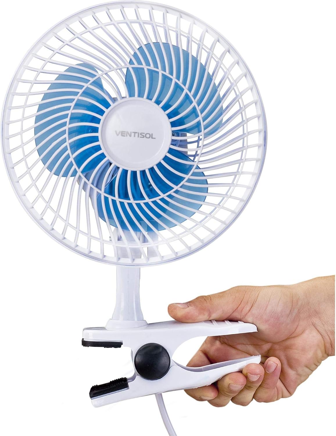

Postado 19 de setembro de 20205 anos comment_1267601 Eu tenho um iMac 27" e senti melhoras de performance e amenização da temperatura jogando um ventilador em cima. Num Mac Pro 2013 também obtivemos melhora no desempenho quando ele pára de ferver. Desse tipo: Denunciar
