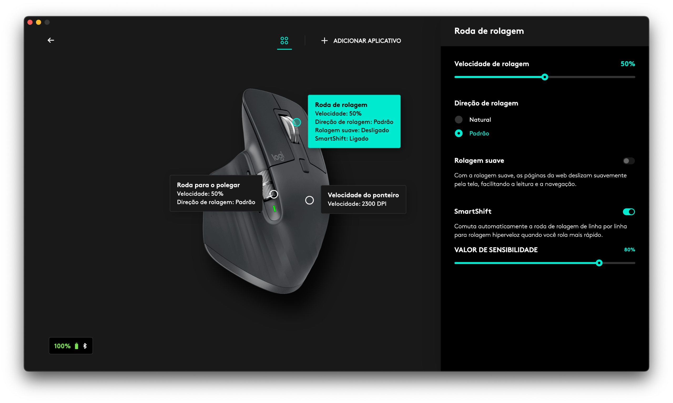

Seguimos revivendo esse tópico. Testei o Scroll Reverser 1.9 no Sequoia e funcionou bem.
Lembrei que meu mouse é o Logitech MX Master 3S e tem um App próprio que também faz essa configuração, Logi Options+.
Não é todo mouse Logitech que sincroniza com esse App, mas fica ai mais uma opção.
Obrigado a todos.

Em 22/02/2025 at 12:38, bondim disse:
Obrigado a todos.
Muito bem lembrado, bondim. Com meu Logitech Pebble 2 (M350s) também funcionou (Tahoe 26.2)!
https://www.logitech.com/pt-br/software/logi-options-plus.html#supported-devices
Valeu, gente.
