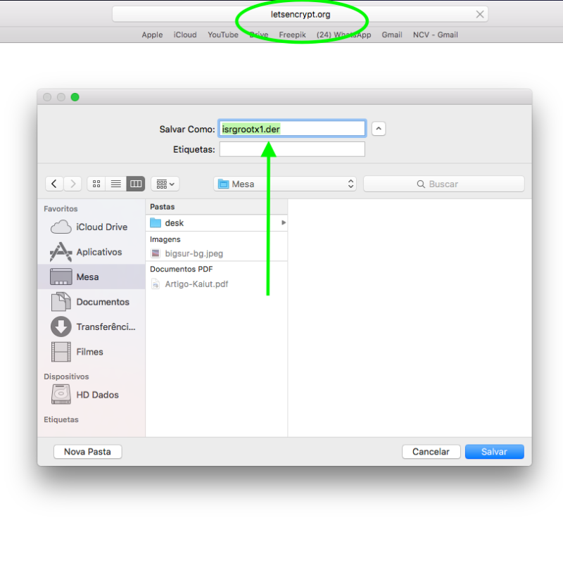

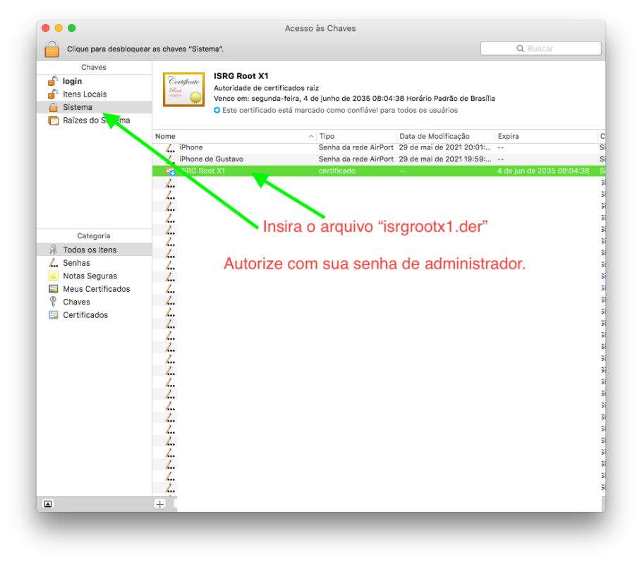

Olá, Tenho um Macbook 2009 que eu uso com o ElCapitan. Recentemente, tive muitos problemas por não conseguir acessar sites que isso em meu trabalho e a mensagem de erro era sempre a mesma: Erro de privacidade (Your connection is not private) Pensei que este problema estivesse ligado ao fato de não conseguir acertar o horário neste computador. Mas, não tinha (Aliás, se você tiver a solução para este problema, comente aqui abaixo.) Pesquisando na internet, encontrei um jeito de corrigir este erro e voltar a acessar todos os sites normalmente. Segue abaixo: 1 - Acesse o link https://letsencrypt.org/certs/isrgrootx1.der através do Safari 2 - Faça o download do arquivo isrgrootx1.der 3 - Abra o Keychan e selecione a aba de Sistema (canto superior esquerdo) 4 - Insira o arquivo (permita com sua chave de administrador) 5 - Dê dois clique para abrir e em seguida, dentro da janela que irá abrir, clique em Confiar. Sem seguida, selecione a opção CONFIAR SEMPRE. 6 - Reinicie os navegadores. Se você gostou, curta este tópico e comente para que mais pessoas com o mesmo problema possam aprender a resolvê-lo também. 🙏

Marcos e todos os demais participantes do fórum, é com muita alegria que trago para vocês, finalmente, uma solução para este problema! Acabei de fazer o teste e funcionou perfeitamente! O link que ele cita é: https://letsencrypt.org/certs/isrgrootx1.der Tutorial resumido: 1 - Acesse o link através do Safari 2 - Faça o download do arquivo isrgrootx1.der 3 - Abra o Keychan e selecione a aba de Sistema (canto superior esquerdo) 4 - Insira o arquivo. 5 - Dê dois clique para abrir e em seguida, dentro da janela que irá abrir, clique em Confiar. Sem seguida, selecione a opção CONFIAR SEMPRE. 6 - Reinicie os navegadores. Se funcionou para você, deixe uma mensagem aqui abaixo e curta esta resposta. Valeu!
