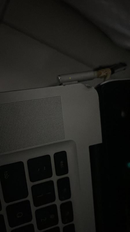

Palhano, eu novamente.. gostaria de tirar mais duas dúvidas e definitivas... estou utilizando um carregador da apple original de 85 wats que ganhei, percebi que ele acende o LED porém bem fraco, acredito que seja o LED do carregador que esteja desgastado e não tenha nada ver relacionado o notebook acredito... ou não? segue foto e video:
Outra duvidas, as vezes ele liga pelo carregador e as vezes não, isso seria também um problema de SMC na placa logica? pergunto pq as vezes ele liga normal...

Entao, ambos as questões são típicos de problemas na placa lógica, o LED fraco e não ligar as vezes!
todos os problemas que citou até agora, são característicos de falha na placa lógica! Ele ligar e funcionar às vezes, não descarta esse problema! O chip do smc quando começa a apresentar problemas ou componentes eletrônicos da linha do smc ruins, é bem comum essa intermitência no funcionamento!
