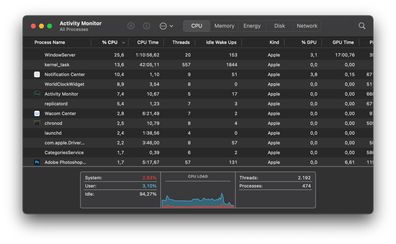

Inclusive agora mesmo acabou de acontecer o bug do Notification Center kkkkkk
Notei que meu Mac esquentou e tava la o bixo usando 200% de CPU deixando ocioso somente 60% do processadorimage.png
Após matar o processo a porcentagem de uso dele vai pra 10% e a ociosidade dispara pra 94%

Hum, no meu caso os dois estão com Sonoma. No momento está frio.Captura de Tela 2024-11-19 às 07.16.48.png
