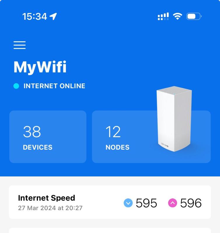

Na casa dos meus pais, eles reclamavam que o sinal não era constante e havia áreas que o wifi não pegava. Aproveitei que precisei trocar as câmeras analógicas pra câmeras ip e cabeei a casa toda. Agora há 12 nós da linksys velop mesh (3 com wifi 6E e 9 com wifi 5) espalhados pela casa, cobrindo os 2 andares mais a área externa, desses 12 nós mesh com wifi, somente 1 não é cabeado é wifi.  E conectei um switch em cada nó para conectar Apple TV e TV e o que mais for necessário. Priorizei a conexão cabeada. Não há mais perda de sinal wifi, e de quebra ainda automatizei a casa, tudo integrado no HomeKit, inclusive  as câmeras POE.
Pensei em substituir a infra da minha casa, possuo 3 nós da Linksys  com wifi 6E com wired  backhaul, pensei no unifi o custo é alto e em breve terei que substituir pelo wifi 7.  Foi o que me desanimou. E como a Linksys lançou o inteligent mesh com wifi 7, Estou ponderando em comprar o novo modelo deles com wifi 7 e substituir os 3 nós que possuo E assim substituirei 3 desses 9 nós com wifi 5 dos meus pais.
Te digo uma coisa a cobertura do Linksys é absurda, estava parado no trânsito há uma quadra de casa  e o iPhone conectou no wifi.
