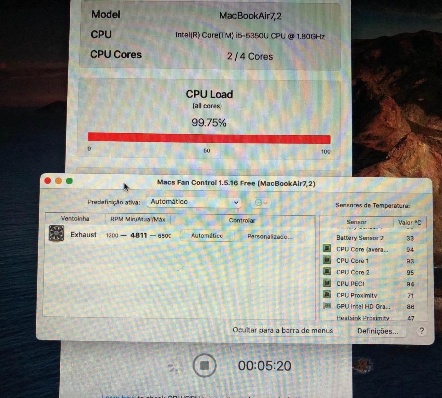

Possuo um MacBook Air 2017 comprado no final de 2019, nunca foi trocada a pasta térmica, hoje rodei o teste Endurance CPU Stress Test e monitorei a temperatura da CPU pelo Macs Fan Control, nos primeiros 1 minutos a temperatura atingiu 100-102ºc, após 5 minutos estabilizou em uma média de 94ºc conforme foto em anexo, acham necessário trocar a pasta térmica ou ainda está boa conforme o teste realizado?

Eu aconselho a troca! Nem me baseando nos testes de temperatura que postou!!! Mas um modelo de 2017, ele pode ter já uns 7 anos de uso, a pasta térmica com certeza já está ressecada!!! Além disso, uma manutenção preventiva completa sempre é bem vinda, com limpeza interna!!! Pode está muito empoeirado, dissipador de calor com a passagem de ar obstruído e por aí vai!!!
Minha teoria é que Mac é igual carro… não é pq está andando, que não precisa trocar óleo, filtro… o Mac não é pq tá funcionando, que não precise de uma limpeza interna!!!

Obrigado pelas informações 🙌🏻 Infelizmente na região onde moro ninguém quer pegar pra mexer com o MacBook, não sei se é falta de experiência ou “medo” de mexer. Pensando em eu mesmo trocar a pasta térmica, vendo vídeos no YouTube não é tão difícil, só ter as chaves adequadas e comprar uma pasta térmica de qualidade.
