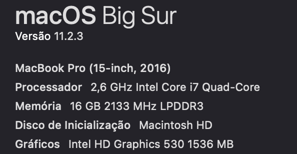

passo pelo mesmo problema , já inclusive fiz os resets indicados e nada , formatei a maquina , e nada, descobri que acessando pelo modo de segurança , o problema não acontece .. não sei mais o que fazer ...
o relatório indica o seguinte erro :
panic(cpu 0 caller 0xffffff7fa22b7920): "Failed to complete supporting devices Sleep in first sleep/wake(1/0), M8 was available\n"@/AppleInternal/BuildRoot/Library/Caches/com.apple.xbs/Sources/AppleEmbeddedOSSupport/AppleEmbeddedOSSupport-157.80.1/Source/Drivers/AppleEmbeddedOSSupportHost/AppleEmbeddedOSSupportHost.cpp:476
Backtrace (CPU 0), Frame : Return Address ....
esse é o meu MacBook Pro, se alguém já tenha passado por isso e tenha uma luz , seria muito legal.
abs
