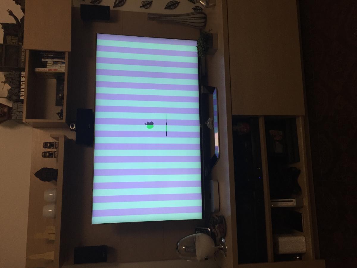

estava vendo um filme ontem à noite, e de repente o Mac mini travou....
quando reiniciei, pareceu essa tela e não sai disso.
alguem já passou por isso???
como resolver?

O problema é que ele não inicia, fica nessa tela travado...a barra embaixo da maça não sai da metade e nada acontece.
ja testei em um monitor mesmo, com outro cabo hdmi e da a mesma coisa....

Acabei de voltar da assistencia indicada pela Apple....a TSI na Vila Madalena
O técnico disse que 99% de certeza de ter dado problema na placa de video....
O problema é que é tudo integrado, então tem que trocar a placa toda....
Valor do orçamento: R$ 1650,00 de peça e 240 de mão de obra....

Realmente este sintoma é de placa de vídeo, e como nosso amigo acima informou rebulling não dura, o que você pode fazer pedir ou você mesmo retirar o HD dele e colocar em um Case Externo
