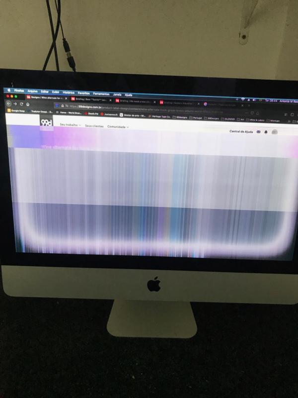

  2. Boa tarde a todos, Passando aqui pra manter atualizados sobre os problemas no Display mencionados aqui. Ontem pela manhã o display simplesmente começou a retornar a imagem, deixei o iMac ligado e está como se nada tivesse acontecido na tela, hehehehe! Numa ocasião havia acontecido isso, mas ao desligar e religar ele voltou com a tela preta e ficou meses e meses com o problema. Ainda não desliguei, a tela está normal! Penso que possa ser algo na placa de vídeo ou lógica. Qualquer outra ocorrência, estarei relatando aqui! Abraços
  3. Olá, Carlos! Muito obrigado pelo feedback. Então, fiz um teste trocando o cabo flat pra realmente ter a certeza que é no display. De fato, realmente não funcionou e o problema é no display. Exatamente o que você falou, aqui no Brasil é inviável! Andei olhando no eBay e os preços estão bem acessíveis. Vou fazer isso! Uma pena aparecer esse problema no liga/desliga. Vou te passar o contato aqui de um consultor que me orientou com a tela. (11) 98021-3666 (Carlos) Espero que consiga solucionar! Abraços!!!
  4. Boa tarde !!! Ótimo, estarei realizando os procedimentos para ter certeza mesmo se não é um cabo Placa de vídeo. Assim que tiver uma resolução, retorno com um feedback aqui! Muito obrigado pessoal! Abraços!

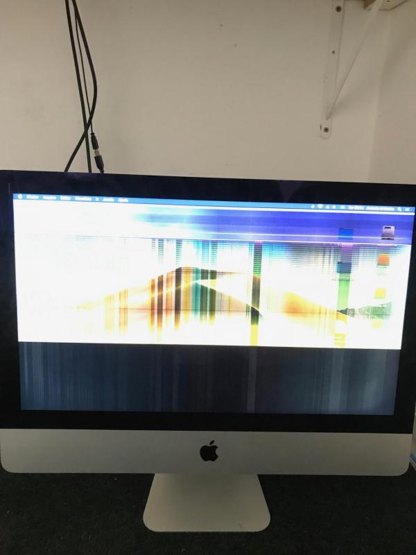

  6.    Antonio Del Esporti reacted to um post num tópico: Problema Display iMac Late 2013.
