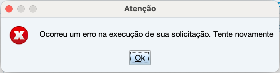

O app instala normalmente, mas alguém conseguiu abrir? Tenho o java instalado, mesmo assim fiz o download conforme instrução da notificação de erro ao tentar abrir e nada.

  • Ricardo Mhor
    Ricardo Mhor
    Estou na mesma situação. Como todos os últimos anos, fiz o download, instalei e tentei abrir. Mas a deste ano parece que exige o Java 17. Instalei e reiniciei, mas o aplicativo da receita continua a d

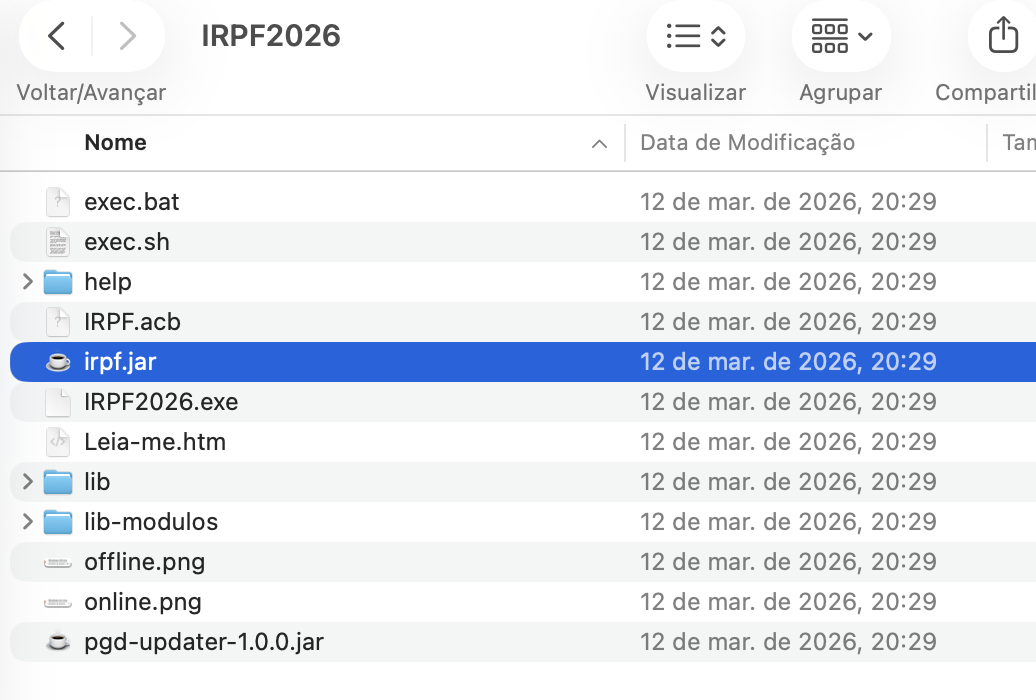

Como uso o Mac basicamente para desenvolver apps, já tinha instalado java por causa do Android Studio.
Instalei o IRPF para teste e deu o erro mesmo assim. Mas na pasta do IRPF2026 tem o irpf.jar que é o programa em java. Ele abriu normalmente.
Testaram abrir o .jar?
Sim, arquivo .jar abre normalmente, que é a mesma coisa que usar a versão multiplataforma. O GCAP2026 também está com o mesmo problema.

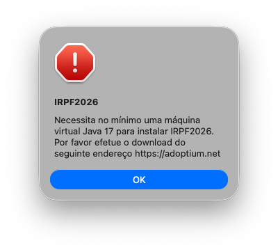

Postado

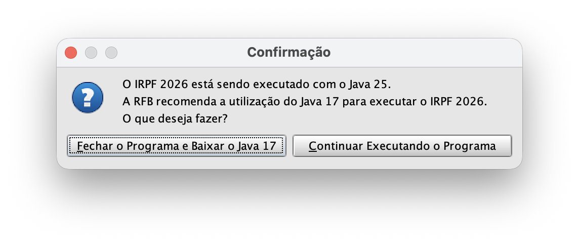

Aqui tive que desinstalar a versão 25, e instalar a 17. Mesmo assim seguia dando erro se tentasse abrir pelo ícone que fica no Apps (antigo LaunchPad). Indo direto na pasta de aplicativos, o programa não aparece como um ícone lá, e sim como uma pasta - dentro da pasta, tentar o ícone oficial seguia dando erro, então tentei o irpf.jar e deu pra abrir o programa. Lembra um pouco a versão multiformato que já foi usada anteriormente por quem não conseguia fazer a versão para MacOs (.dmg) abrir de jeito nenhum.
Ocorre que decidi investigar, desinstalei de novo o 17 e instalei o 25. Mesmo problema tentando abrir pelo ícone em Apps. Aí quando tentei o irpf.jar novamente, apareceu essa mensagem:
O IRPF 2026 está sendo executado com o Java 25.
A RFB recomenda a utilização do Java 17 para executar o IRPF 2026.
O que deseja fazer?
Fechar o Programa e Baixar o Java 17 | Continuar Executando o Programa
Mesmo que se opte por continuar, toda vez que você voltar a executar o programa, ele seguirá perguntando a mesma coisa. Por essa razão estou considerando instalar o 17 de novo. Mas o Java é famoso no mundo da computação por sua retrocompatibilidade, então acho que chances de erro crítico, se seguir com a 25, são quase nulas.
Não é o Java, não é o Mac e nem a marca "Adoptium". O culpado é o Script de Inicialização (o arquivo que mora dentro do ícone .app).

Joed. Fiz o mesmo que vc: instalei o Java 25 e não rodava. Achei que era incompatibilidade com o macOS Ventura e desinstalei via Terminal o 25 e instalei o Java 17. Mesmo problema.
Pico: realmente abrir pelo irpf.jar do folder IRPF2026 vai perfeitamente. Realmente erraram na compilação.

Pessoal, mesmo tentando abrir diretamente pelo irpf.jar ele diz que a RF recomenda o 17 e vai abrir com o 25, e pergunta se quero baixar o 17. Se abro direto não funciona.....se seleciono baixar o 17 dá uma mensagem de erro... Alguém viu algo assim e pode ajudar, por favor?
Postado
Ter duas versões do Java (17 e 25) vai dar erro tentando abrir direto pelo ícone. Abrindo o .jar eu já não sei, não testei.
Se você conseguiu abrir com o 25, por que não continuou como estava?
Você pode deletar todos as versões do Java que você tem, e instalar apenas a do 17 caso queira uma solução mais purista.

É basicamente a mesma coisa do formato .dmg. Se você baixar o .dmg, instalar, e for até a pasta Aplicativos, abrir o IRPF 2026 (no meu Mac ele nem está sendo apresentado como ícone, mas como pasta), vai encontrar o irpf.jar dentro dele.

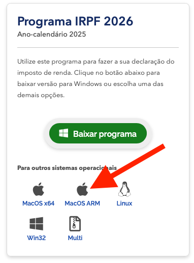

  • Autor
Bom dia, a Receita Federal lançou uma versão específica para Macs com processador M1 em diante e confirmo que agora o programa abre normalmente.
Postado
Deu tudo certo aqui.
Mandei o Java pro lixo, e depois instalei essa nova versão e rodou lisa.
