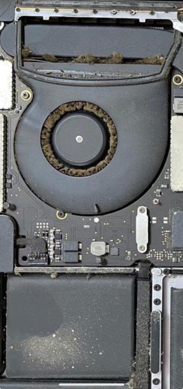

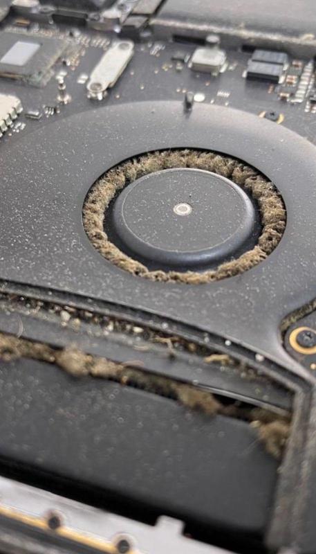

Orçamento da autorizada Omni inviável, 5800,00 troca da placa. Totalmente inviável. Aí retirei e levei em uma outra assistência bem perto da autorizada, que até já tinham me indicado, na Higashi tech.
O técnico deles abriu na minha frente e me assustei com a sujeira dentro, ele me explicou detalhadamente o problema, o que não aconteceu na Omni, o atendimento deles é simplesmente péssimo, tipo assim, conserta ou descarta com defeito!!!!

Esse modelo realmente acumula muita poeira, dando certo o reparo, aconselho a fazer uma manutenção preventiva anualmente para evitar essa poeirada toda.
Sobre a autorizada, por padrão da Apple eles só podem oferecer substituição da placa. Esse outra assistência provavelmente lhe ofereceu o reparo da sua placa, que custa bem mais barato.
Boa sorte no seu reparo, que consigam reparar a placa!!!
