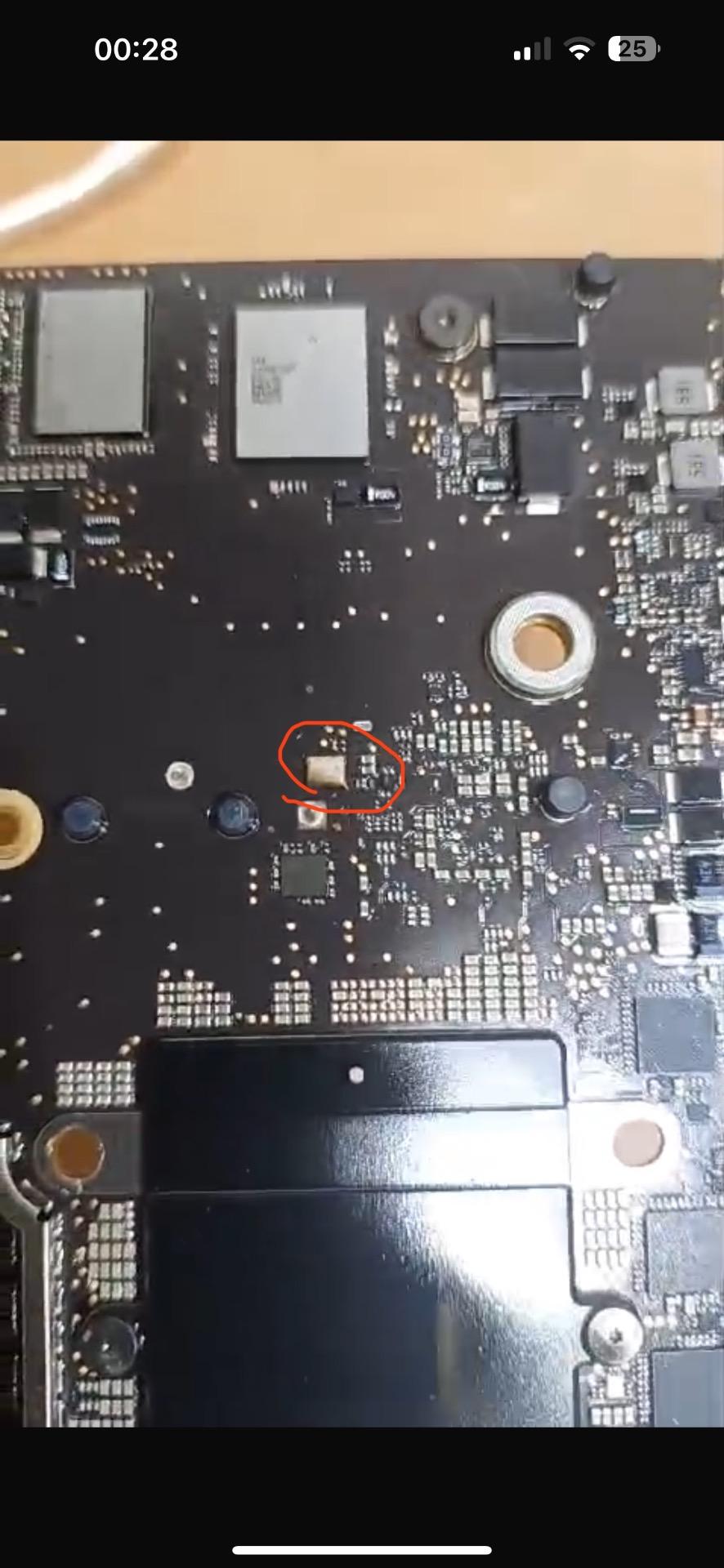

audiophile cave Postado 21 de maio Denunciar Compartilhar Postado 21 de maio Pessoal, sofri gravemente com as enchentes aqui no sul, dentre vários equipamentos que ficaram debaixo d'água e muito lodo esta o meu mac mini, como não estava energizado deu pra salvar, tenho um excelente técnico que salvou todos os eletrônicos. Ocorre que, coincidentemente ou não, o aparelho não esta mais atualizando, estava com o Sonoma 14.4 e fui tentar atualizar para o 14.5, tentei fazer em modo seguro, baixando via Store, com um pen drive de inicialização, sem sucesso, tentei formatar o mac e ai so consegui instalar um novo sistema com uma imagem 14.1.1 que baixei em um site de rack. O erro que da é o genérico (não fiz muito) “Falha ao personalizar a atualização de software. Tente novamente.” Fiz o teste de diagnostico da Apple e ele retornou sem erro, fiz todos os testes de hardware com o app Techtool Pro e tudo parece normal, sem erros, o comportamento da rede também esta normal, uso programas de áudio que dependem da rede para se comunicar e tudo esta normal. Tentei conectar a outra rede e o problema persiste. Inicialmente eu desconfiei da bateria da placa mãe, meu técnico não tinha o modelo exato e instalou uma um pouco menos profunda mas com a mesma voltagem, ontem eu instalei a bateria certa mas não resolveu, o suporte da Apple esgotou as opções de auxilio que tinham e recomendaram enviar para uma assistência, porem so consegui uma em SC. Enfim, gostaria de ver com os experts se ainda vislumbram alguma possibilidade de solução para o caso. Fora o erro ao atualizar o aparelho esta funcionando perfeitamente. Citar Link para o comentário Compartilhar em outros sites More sharing options...
