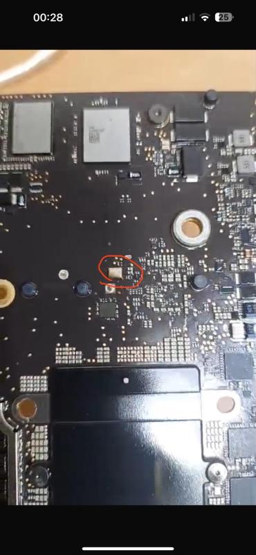

  1. Preferi subir o video que o técnico fez para ter uma visão dinâmica da placa. https://youtu.be/Gt-Oue450fU?feature=shared
  2. Pessoal, alguém saberia me indicar que componente é esse da placa do MM M2 Pro? do outro lado da placa tem a bateria de lítio e essa bateria fez dar uma oxidada nesse componente, segundo o meu técnico, foi só isso que foi possível detectar visualmente. Continuo com o aparelho funcionando normal,ente sem conseguir atualizar, formatação só funciona com versão 14.1 no idioma em inglês, muito estranho mas é a realidade. O aparelho está em uma assistência agora e o técnico fez todos os, testes de hardware e não encontrou nada, ele vai examinar a parte física agora.
