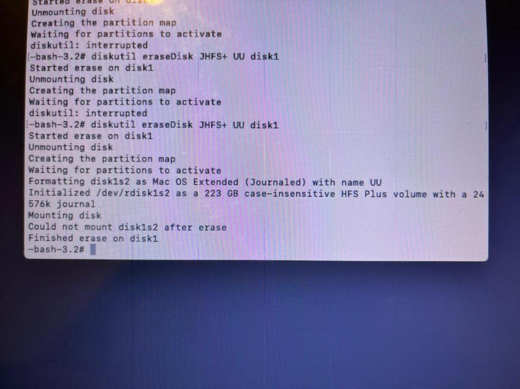

Guiii Postado 18 de março de 2022 Autor Denunciar Compartilhar Postado 18 de março de 2022 17 minutos atrás, palhano disse: Ele consegue formatar e não finaliza a instalação ou dar erro durante a formatação? Enviado do meu iPad usando Tapatalk Como APFS (em esquema GUID) ele termina mas não consegue montar: Como macOS extendido (também esquema GUID) ele fica eternamente criando mapa de partições 12 minutos atrás, marcosfisica disse: o instalador do catalina está num pendrive certo? será que não pode ser erro/problema no pendrive? no utilitário de disco, na aba "View" voce selecionou pra mostrar todos os dispositivos? Não. O instalador é pela internet. Tanto por option (através da partição recovery - no caso é o Yosemite), quanto por option+command+R (dai neste caso vai o Catalina) e sim, habilitei para mostrar todos os dispositivos Citar Link para o comentário Compartilhar em outros sites More sharing options...
Guiii Postado 18 de março de 2022 Autor Denunciar Compartilhar Postado 18 de março de 2022 Pelo diskutil o comportamento é esse. Ele fica eternamente assim, não sai do 50% Citar Link para o comentário Compartilhar em outros sites More sharing options...
Guiii Postado 18 de março de 2022 Autor Denunciar Compartilhar Postado 18 de março de 2022 Vi Que por tentativa e erro uma hora ele consegue formatar. Porém ele não consegue montar… Citar Link para o comentário Compartilhar em outros sites More sharing options...
