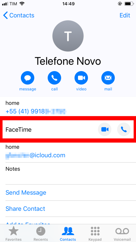

  1. No meu caso não fiz nada. Parece que havia me equivocado na epoca... em ios mais antigo não aparece, mas com contatos que tem iOS mais recente aparecia. A propósito, em alguma das atualizações recentes parece que desvinculou o meu número de telefone e e-mail do facetime, tive que ativá-lo manualmente novamente. Os passos eu não sei te informar pois o meu celular está em outra língua, mas foi mexendo dentro do ajustes e depois em Apps e por fim em Mensagens. Espero ter ajudado.

  6. Eu penso o mesmo. Esse é o famoso "obsolencia programada". Antigamente era pior ainda (lembro que haviam iPhones que estragavam o botão de bloqueio quando acabava a garantia, mas a Apple tomou uns processos e teve que melhorar isso haha). Para voce ter ideia, eu tive que votar com titulo impresso pois o e-titulo não funcionava no meu iPhone 6 (segundo o governo era porque os antigos iOS não tem segurança, mas viver no brasil é seguro segundo o governo, vai entender...). De fato, recebi recentemente uma atualização pro iOS 12 também , até me assustei haha. Provavelmente era algo grave para esses dispositivos. E passei pelo o mesmo que voce passou, de ativar a proteção avançada de dados, tive que remover o dispositivo antigo do id apple.

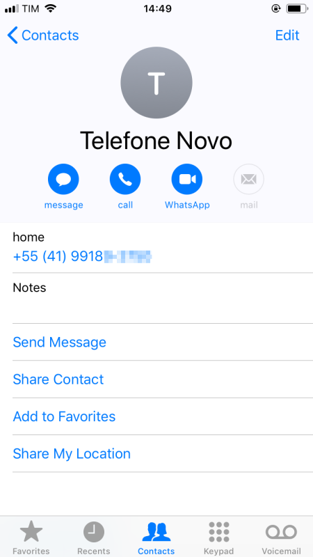

  9. Entendi! Bem, eu te mandei uma mensagem privada, se puder me ajudar...
  10. Então, eu fiz isso N vezes e não deu certo Eu liguei na Apple, fiquei 1 hora com a atendente e também não resolveu. Segundo ela o problema está com a operadora. Liguei na operadora e jogaram a responsabilidade p/ a Apple. Mas mesmo assim eles fizeram alguns resets na minha conta e pediram para eu tentar novamente. Tentei e tive mais dificuldade para ativar. Desliguei o celular e deixei 5 min desligado. Quando liguei ativei novamente mas continua não aparecendo. O que a atendente da Apple disse é que o problema pode estar no outro iPhone que estou testando... O outro iPhone é muito antigo - iPhone 6, iOS 12 - por isso pode estar dando problema.
  11. Eu não consigo alterar. eu adicionei um número mas não consigo remover o outro
  12. Oi Antonio, obrigado por responder. Então, eu troquei o aparelho e mantive a linha. Posteriormente eu mudei o número/operadora. O aparelho está corretamente vinculado ao apple id. A principio mudou sim. Vi no MacBook também que ele reconheceu o novo numero. Mas não sei o que fiz de errado para nao aparecer o FaceTime
  13. Olá pessoal. Eu estou me batendo para resolver uma questão referente ao FaceTime. Gostaria que aparecesse o meu FaceTime para contatos que tenham adicionado o meu número de telefone. Antigamente aparecia, mas recentemente troquei tanto o aparelho de telefone quanto a linha telefônica e parou de aparecer a opção. OBS: Eu mantive o mesmo Apple ID e troquei a operadora (era TIM e agora sou VIVO) Já desativei e ativei o FaceTime e não deu certo. Já saí e ingressei novamente no FaceTime e também não deu certo. Como podem ver nos prints, se eu adiciono o e-mail do apple id a opção aparece, mas se deixar apenas o telefone, não. Agradeço desde já.
