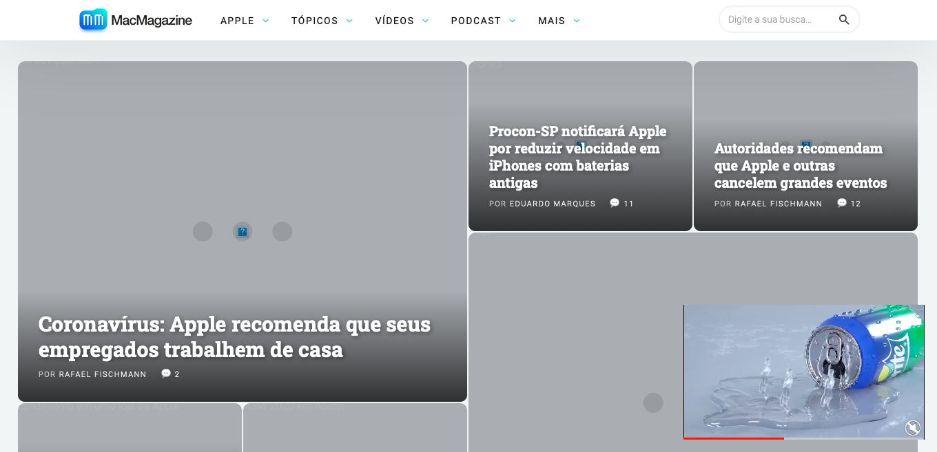

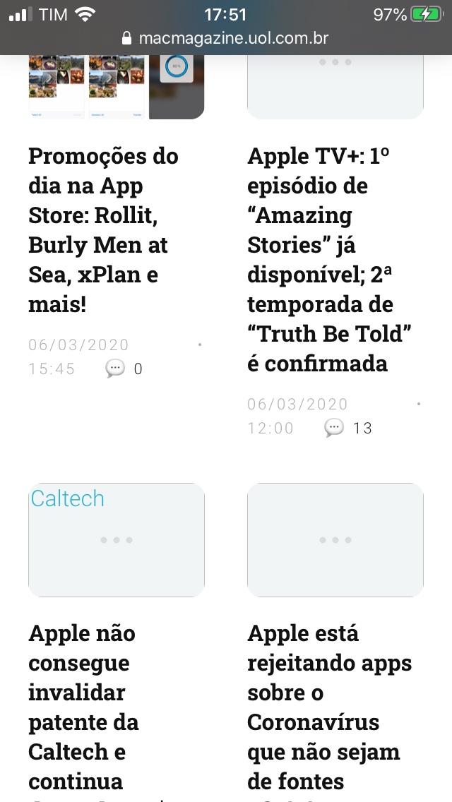

Se vocês tão falando do site do macmagazine isso acontece comigo também faz tempo, tanto no iPhone (iOS 13.3.1) quanto no Mac (Mojave 10.14.6 - 18G3020). Eu achava que era a internet aqui, mas acontece tanto na internet fixa de casa (Vivo) nos dois modem/roteador que uso, no 4g (Tim) e num outro local que visito que tem NET Virtua. Testei com VPN do iPhone e no Mac e continua, não tenho Windows nem Android pra testar. Quanto ao DNS 1.1.1.1 eu usava ele direto no modem/roteador configurado mas já faz tempo que retirei (não me lembro se funcionava quando eu usava tal como o colega descreveu). Eu acesso o site 2/3 vezes por dia e tem vezes que funciona normal tranquilo, e é só na página inicial, dentro da matéria funciona tudo certo. Os prints em anexo são de agora. Ah eu só uso Safari, mas testei no Firefox no Mac funcionou beleza, já no Firefox do iPhone não funcionou.

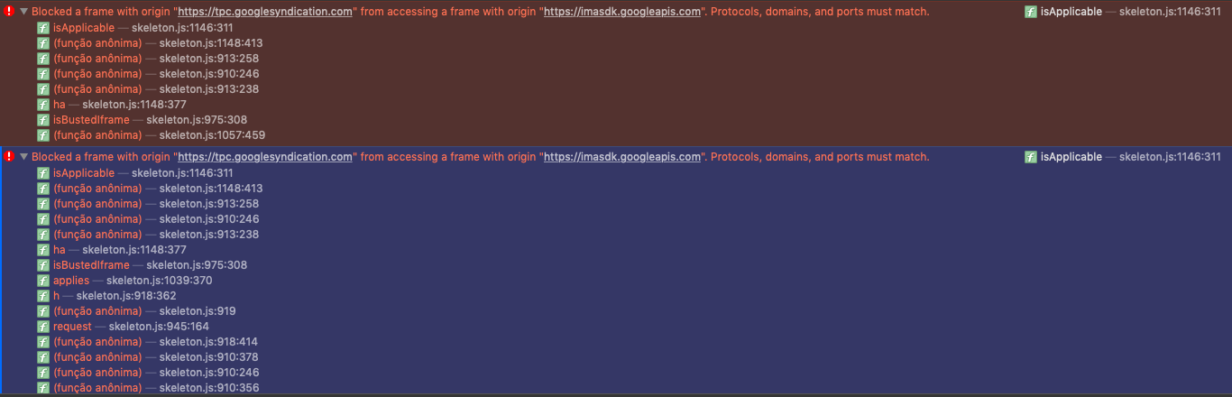

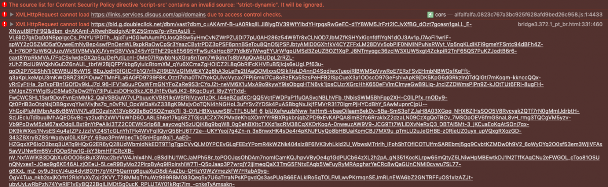

Da minha parte como falei tem vezes que ocorre e tem vezes que não. Agora por exemplo que eu tava testando depois da tua mensagem voltou a funcionar beleza, e do nada quebrou de novo, e voltou a funcionar de novo.
  • É só na home mesmo que acontece para vocês? (Pra mim é só na home. Mas nos testes agora quando eu abri a matéria do MacMagazine no Ar #362 deu também, foi a primeira vez que reparei dentro da matéria, só na imagem do topo. Atualizei e voltou ao normal.)
  • Quando acontece, atualizar a página resolve ou continua abrindo tudo quebrado? (Quando tava acontecendo mesmo atualizando ficava do mesmo jeito quebrado, até que uma hora atualizou e voltou ao normal. Eu fiquei dando um intervalo pra atualizar.)
  • No computador, se clicam com o botão direito sobre a imagem e usam a opção de abri-la em uma nova aba (tipo a URL direta da imagem que deveria abrir ali no layout), ela carrega? Se não, qual erro é mostrado? (Nunca tinha tentado isso, como dentro da matéria sempre funciona, fiz essa opção e funcionou normal. Já na home não aparece a opção de abrir a imagem em nova aba.)
  • Se puder, quando isso acontecer, recarregar a página com o Console do navegador aberto e ver se ele registra erros úteis, seria ótimo. (Vou ser sincero que disso não manjo, mas achei aqui o modo desenvolvedor e ativei o Mostrar Inspetor e Console JavaScript e deu esses erros em anexo, tanto nas vezes que estava normal quanto quebrado. Porém um dos prints tem um erro XML Httprequest cannot load e um link gigante, esse erro só aconteceu quando a página tava quebrada. Não sei se essas informações ajudam em algo, mas foi o que apareceu com iconezinho de exclamação e destacado.)
