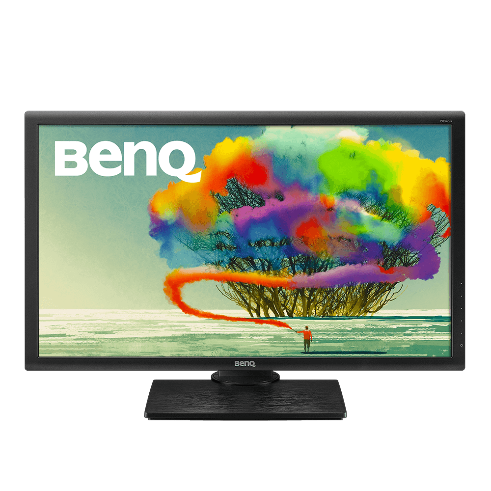

Desculpem desenterrar este assunto...
Mas estava quase comprando um monitor 4K e pelos relatos parece que a "coisa" não fica tão boa assim.
Estou mirando muito pegar o BENQ PD2700Q. É um modelo 2K.
É o suficiente para colocar externo no Macbook Pro 13" 2017? Só preciso de ter mais espaço no meu Final Cut para trabalhar 😉

13 horas atrás, mactulio disse:
Olha... com Macs mais novos acredito que não tenha problema.
Infelizmente eu não consegui resolver muito bem o meu dilema. Acabei trocando meu MacBook por um Retina, aproveitando um colega que ia vender o dele e mesmo assim não ficou como eu gostaria. Ele até que está rodando em 2K, mas só em 30hz e cara.. pra editar foto e vídeo num monitor desse tamanho à 30hz é bem ruim. Estou usando mais a tela retina mesmo do que ele pra essas coisas.
Ainda não sei bem o que fazer, se uso assim até conseguir pegar um Mac mais novo, se vendo ele e pego um 2K ou se vendo tudo e pego um iMac... hahaha
O @Murilo Callegari ia trocar o 4K que ele pegou por um outro modelo, não sei que fim levou. Se ele puder contar pra gente como resolveu.
Enfim.. hoje eu não compraria um 4K para os meus Macs. Só se tivesse a certeza de que rodaria numa resolução 2K boa e com 60hz.

Em 27/08/2019 at 09:14, mactulio disse:
Acho que é o ideal, não pela polegada, mas pela resolução, pra você que trabalha com imagem o 2k (Quad HD) é de longe a melhor opção, porque o 1080p é ideal para quem consome texto, por exemplo quem consome literatura, trabalha com produção de textos e afins, agora para você que trabalha com imagem, com fotografia, video, mídia em geral, o ideal é 2K!! Só fuja do 4k, é bizarro pelos motivos que listei acima!
