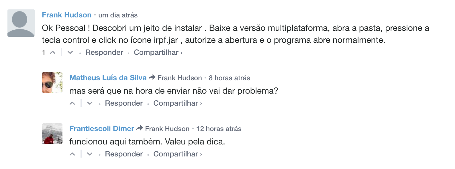

Gliceu Grossi Postado 25 de fevereiro de 2017 Denunciar Compartilhar Postado 25 de fevereiro de 2017 Olha o que vi aqui mesmo e consegui fazer... Programa instalado... 14 horas atrás, guklein disse: Instalei o programa da receita federal, instalo, mas ao abrir o programa, aparece uma caixa escrito ERRO. Alguém com o mesmo problema? Alguma dica? Valeu! Olha ai o que fiz, seguindo as dicas do fórum.... Fabio de Oliveira Teixeira e Guilherme Foureaux 2 Citar Link para o comentário Compartilhar em outros sites More sharing options...
Edguerr Postado 25 de fevereiro de 2017 Denunciar Compartilhar Postado 25 de fevereiro de 2017 Grato pela resolução do problema. Sempre temos que contar com a ajuda do cidadão, se dependesse do governo... Como podem lançar um programa com tantos erros? Citar Link para o comentário Compartilhar em outros sites More sharing options...
Reinaldo Salvitti Postado 26 de fevereiro de 2017 Denunciar Compartilhar Postado 26 de fevereiro de 2017 Sugestāo do Frank Hudson resolve! Obrigado! Já mandei uma mensagem para ouvidoria da Receita Federal pedindo para eles corrigirem o problema do programa usual. Citar Link para o comentário Compartilhar em outros sites More sharing options...

Franke Postado 3 de março de 2017 Denunciar Compartilhar Postado 3 de março de 2017 Aqui apareceu o mesmo erro. Aí baixei o arquivo .jar e funcionou corretamente... Todo ano é a mesma enrolação com esse programa da receita, sempre da algum problema... Cidinha Santana 1 Citar Link para o comentário Compartilhar em outros sites More sharing options...

Guilherme Foureaux Postado 5 de março de 2017 Denunciar Compartilhar Postado 5 de março de 2017 A dica do Gliceu funciona perfeitamente. Show! Citar Link para o comentário Compartilhar em outros sites More sharing options...
Andre031965 Postado 6 de março de 2017 Denunciar Compartilhar Postado 6 de março de 2017 Solicito ajuda. Segui orientação do Frank Hudson/Gliceu, mas sigo sem conseguir abrir o arquivo IRPF2017-V1.0.dmg. Alguma sugestão? Grato Citar Link para o comentário Compartilhar em outros sites More sharing options...

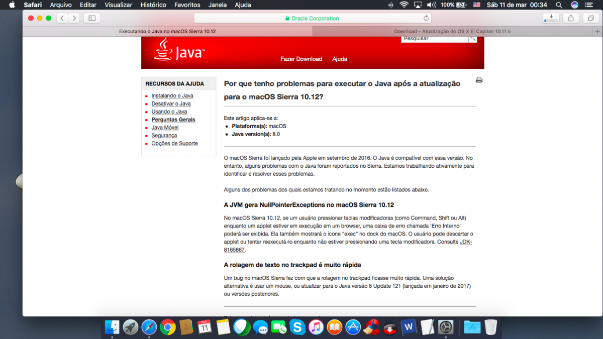

Teotonio Zeferino Postado 12 de março de 2017 Denunciar Compartilhar Postado 12 de março de 2017 Em 06/03/2017 at 18:00, Andre031965 disse: Solicito ajuda. Segui orientação do Frank Hudson/Gliceu, mas sigo sem conseguir abrir o arquivo IRPF2017-V1.0.dmg. Alguma sugestão? Grato Tambem estou com o mesmo problema... E fuçando, acredito que se seja um bug entre o Sistema Operacional macOS Sierra 10.12 com o Java 8. Será que terei que "voltar no tempo" (desinstalando o Sierra e baixando o Yosemite ou Lion. com suas respectivas atualizacoes) para que o programa da Receita rode sem o erro acima? Se alguem souber de outro bug/pane e quiser compartilhar... Citar Link para o comentário Compartilhar em outros sites More sharing options...
joaquimn Postado 13 de março de 2017 Denunciar Compartilhar Postado 13 de março de 2017 Não existe bug entre o Sistema Operacional macOS Sierra 10.12 com o Java 8 que interfira no programa da RF. Tenho 3 máquinas em casa que estão super atualizadas e rodando o app tranquilamente. Sem contar todas as outras máquinas de amigos e parentes que instalaram o app da RF e já estão fazendo suas declarações. O problema é no seu sistema, seja na instalação do Java ou do próprio OS. Citar Link para o comentário Compartilhar em outros sites More sharing options...
