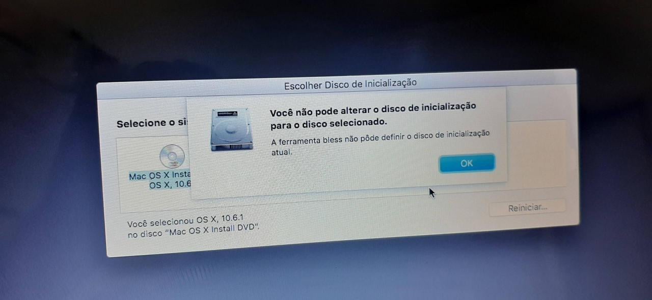

  15. Olá Marcos, na vdd estou tentando criar um botável, tentei um hackintosh do olarila pq nao consigo encontrar uma imagem que funcione no boot da apple. É um MacBook 5.1, final de 2009 - 13 polegadas, 8gb RAM DDR3, 256 SSD, intel core 2 duo. O Hrdware test não funciona - (Ligar com o D pressionado) nada acontece (começa a iniciar e cai na tela do Kernel Panic).
