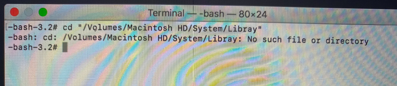

Consegui fazer o passo a passo do https://gist.github.com/henrik242/65d26a7deca30bdb9828e183809690bd, rebootei com suscesso e tudo mais, mas na tela de “Choose your country/location” ainda aparece o aviso de conectar a internet devido a um erro crítico

Cara, vou dormir, não tá dando nada certo hoje. Quando tento método 1: O nome do volume está correto, mas ele não acha o diretório por nada Quando tento o método 2: Ele não entende o comando Não sei mais o que tentar

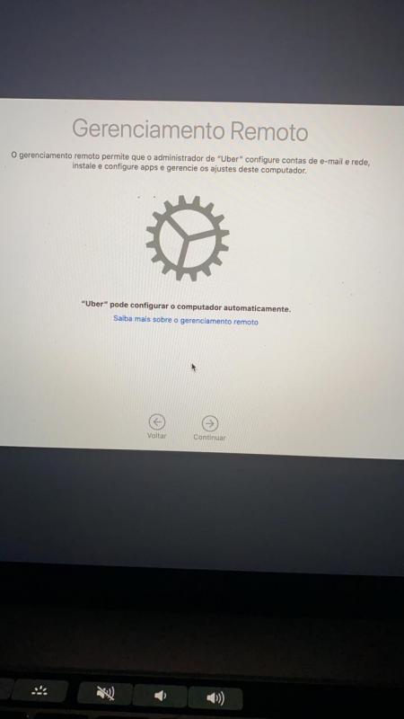

É, não adianta. Tentei resetar a SMC e NVRAM e mesmo assim fica na mesma. Consegui avançar sem selecionar uma conexão, mas mesmo assim ele não deixa eu avançar sem colocar login e senha do Uber. Ponto curioso: Toda vez eu formato e deixo somente um único volume, mas depois que eu instalo o OS ele cria esse -dados. Será que pode ter alguma relação?

Exato. Mas mesmo selecionando a opção "este notebook não se conecta a internet" ele ainda pede login e senha do uber.

Já fiz a instalação limpa várias vezes e não resolveu. Já tentei wipar todos os volumes da imagem e sempre volta a tela do Uber. Fui tentar fazer outra instalação limpa agora pouco e piorou a situação. Agora eu não consigo nem fazer o primeiro boot pq o sistema não deixa eu avançar se não inserir um usuário e senha do uber.

É meus amigos, a alguns meses atrás, no lançamento do beta do Big Sur, eu fui atrás de um dev profile para conseguir rodar o novo OS da apple. Consegui um profile através do https://betaprofiles.com/ e instalei normalmente o Big Sur, mas para a minha surpresa, o profile era de algum dev do UBER, o que fez com que, de alguma forma, meu mac fosse atrelado a empresa via Device enrollment notification quando eu o iniciei pela primeira vez. Eu não manjo absolutamente nada de código, mas acabei achando esse link: https://eclecticlight.co/2020/06/25/big-surs-signed-system-volume-added-security-protection/ Pelo que eu entendi, resumidamente, quando eu instalei o profile de dev ele associou ao id da maquina do dev que liberou o profile na internet. Agora eu ME F*DI e não consigo desassociar meu mac a empresa, fazendo com que a notificação do DEN apareça de 2 em 2 minutos na minha máquina. Eu vi algumas maneiras de simplesmente retirar a mensagem do DEN, mas eu queria mesmo era "recuperar" meu macbook. Alguém pode me dar alguma luz? Estou tentando resolver isso a meses. Obrigado!
