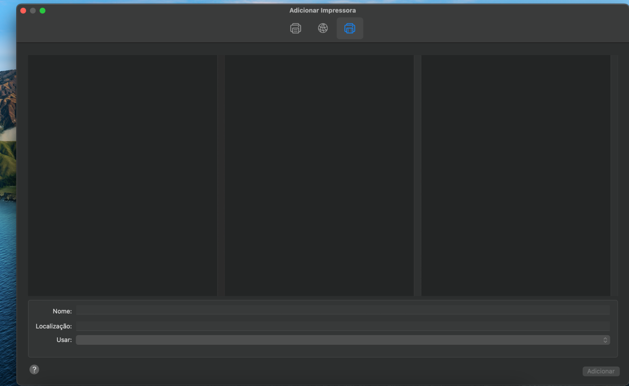

Olá pessoal. Sou novo no fórum e espero estar postando isso no local correto (imagino que meu problema esteja relacionado a conectividade). Em minha empresa a rede é toda Windows, nela temos diversas impressoras instaladas em computadores e compartilhadas para que as outras máquinas também possam imprimir. Recentemente adquiri um Macbook para trabalhar, porém não consigo imprimir em nenhuma impressora da rede. Quando instalo uma impressora compartilhada de um computador Windows que não possui senha, o macbook pede no momento da instalação para que eu digite um login e senha (sendo que na máquina não existe nenhuma senha configurada), se escolho instalar como convidado ele aceita a instalação porém na hora de imprimir o Mac não se comunica com a impressora e não imprime. Quando instalo uma impressora compartilhada de um computador Windows que possui senha, o problema permanece, ele aceita a instalação porém na hora de imprimir o mac não se comunica com a impressora.

Após você instalar os drivers, basta vc instalar e selecionar os drivers como na imagem abaixo:
No meu caso, toda vez que adiciono alguma impressora ele pede tanto o user/senha do computador que está instalado a impressora, quanto do meu usuario local ( user do mac )

Quando abro para adicionar a impressora, a máquina na qual ela está conectada não aparece na tela "Windows" da configuração de impressão. Aparece grande parte das máquinas da rede, mas aquela da impressora não.
Consegui instalá-la através do menu "avançado", digitando o endereço smb da máquina, mas daí aparece esse problema de "Aguardando Autenticação"
