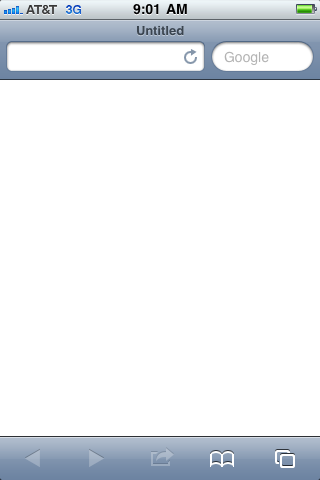

Postado
  • Autor
photo1.pngO comando que faca o webview ficar <<<desse jeito.
apagar da memoria as paginas que voce visitou na webview e assim nao poder mais navegar pra fente nem pra tras. Mas disponivel para acessar aquele codigo : "webView loadRequest:"
Postado
Não andar pra frente nem para trás é algo que depende de você implementar um botão que chame esse método ou não, portanto, você pode bloquear esse método a hora que você quiser, assim o usuário não vai mais poder navegar pra frente e nem pra trás. Pra deixar a tela branca:
[webView loadHTMLString:@"" baseURL:[NSURL URLWithString:nil]];
[/CODE]
