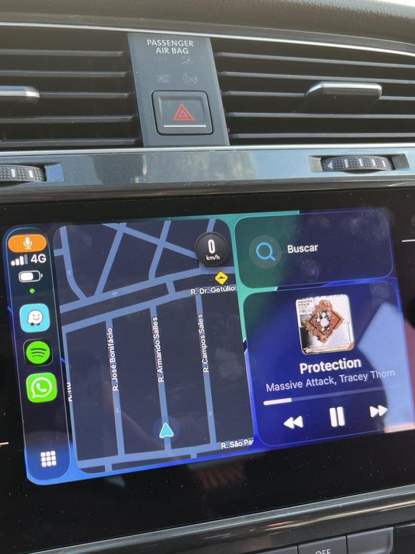

Mesmo com o Waze fechado, assim que conecta no CarPlay ele inicia (na tela do carro e no iPhone) e cai nessa tela (imagem em anexo).
Para o quê seria exatamente essa automação no Atalhos, por favor?

mas vc quer abrir o q? pois isso é a tela padrao. Navegador e musica.. antigamente abria junto ao ultimo aplicativo aberto (entre o de musica ou de gps) mas isso mudou a tempos!

17 horas atrás, Hefler disse:
Gostaria de saber se seria possível não iniciar o navegador automaticamente.
