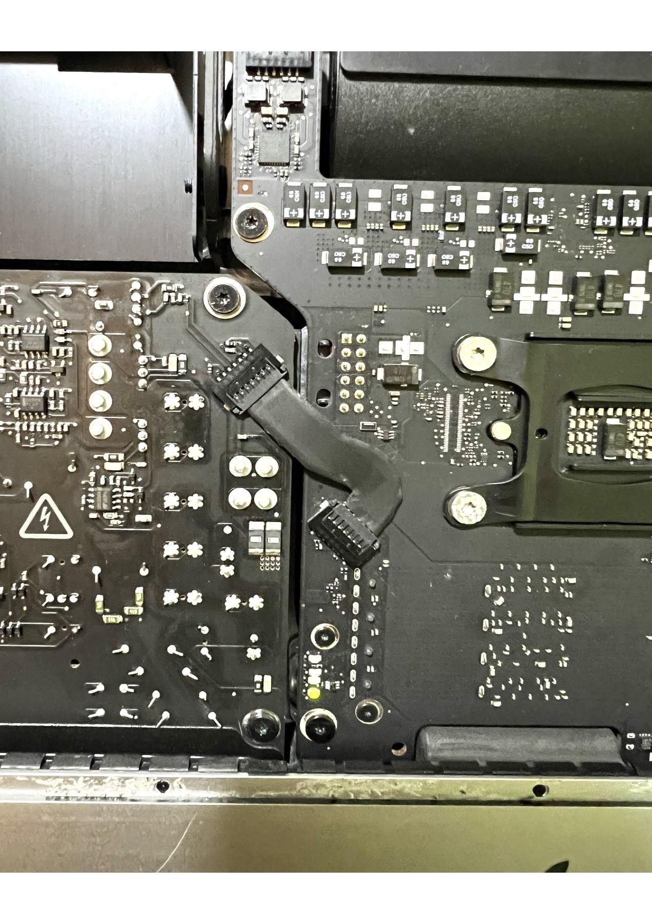

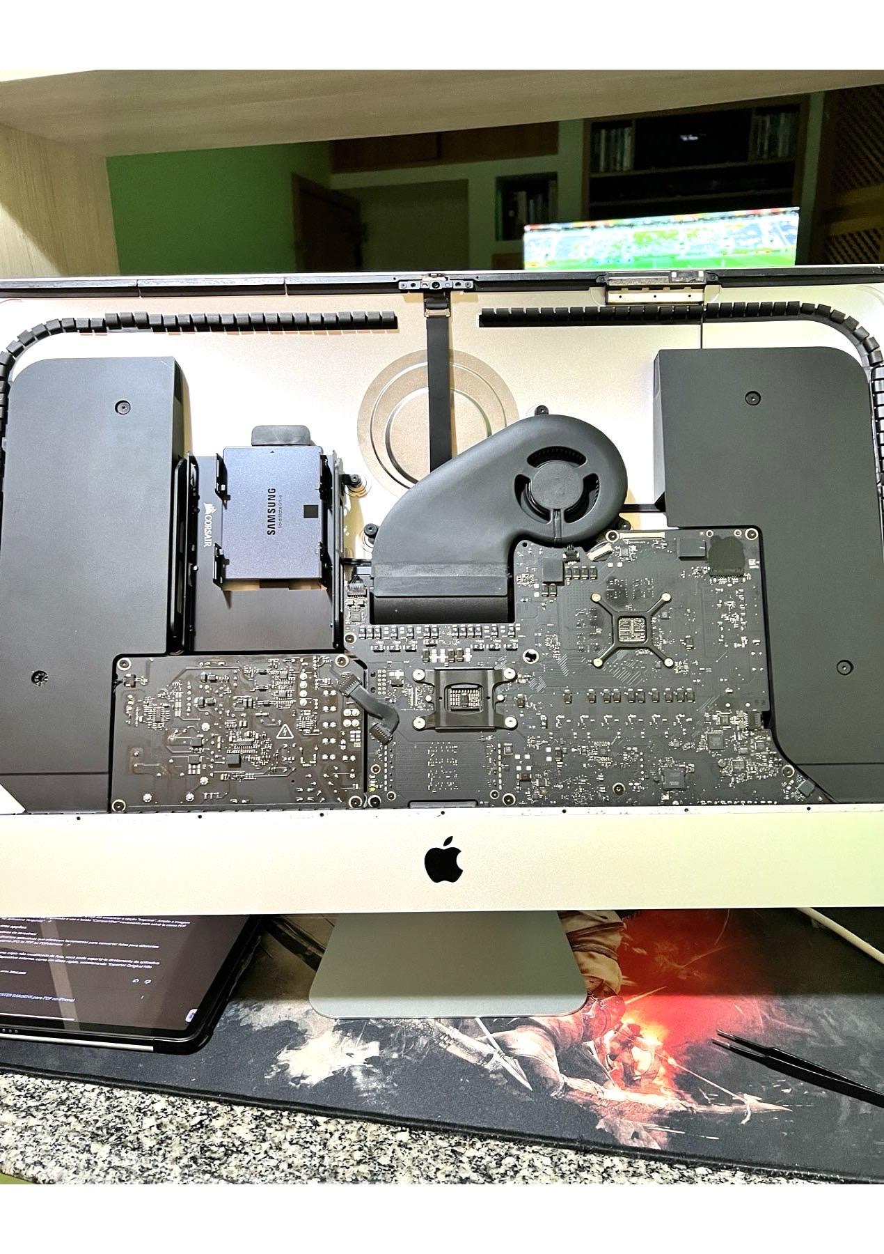

Fiz um upgrade de processador no meu iMac late 2015 (i5 6500 para i7 6700k) e depois que fui testar apareceu uma luz verde perto da fonte e não apareceu imagem. Alguém saberia me dizer o que é esta luz?
config do iMac:
iMac late 2015 A1419 intel core i5
32 gb de memória/ 2 tb de ssd
Segue fotos:

Todo iMac tem esses LEDs, são chamados de LEDs de diagnóstico.
LED1 - placa energizada pela fonte
LED2 - placa ligada
LED3 - placa de vídeo e placa lógica se comunicando
LED4 - placa lógica e LCD se comunicando
Quando aperta o power, mais algum LED liga? Cooler gira? Tem o som de inicialização?

Caro palhano, nada do que você listou acontece. Liga apenas  o led 1.
Aperta o power e vê se o LED2 da uma piscada!
Esses LEDs deveriam acender, pelo menos o 1, 2 e 3 (o 4 apenas se estiver com e tela).
Se a única alteração foi o processador, eu aconselho a desmonta-lo novamente e verificar se esta tudo certo com a montagem. Se não amassou nenhum pino do socket ou até mesmo tentar colocar o processador original no lugar para testar.

geralmente isso acontece quando o processador não foi assentado corretamente na mobo. tenta reassentar e ve se vai

Abri tudo de novo e realmente o problema estava no processador, que enquanto eu colocava os parafusos deve ter saído do lugar. Aproveitando que vou remontar tudo de novo estou pensando em trocar a pilha da placa lógica que já tem quase dez anos. É recomendável fazer esta troca? O que pode ocorrer quando voltar a ligar o iMac?
