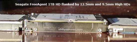

Só um adendo, estão aparecendo no mercado diversos drives de 15mm - tais como os Seagate de 880GB e 1TB que são os mais comuns. Estes discos NÃO servem. Sempre confira no website do fabricante as especificações técnicas.
http://www.xlr8yourmac.com/archives/nov09/112309.html#S26286
