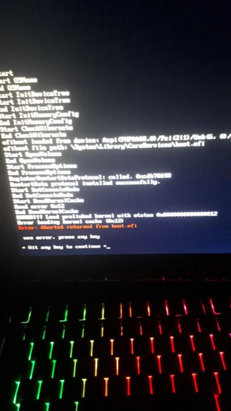

Baixei a img do HS 10.13.6 do Olarila,
Fiz o boot no pendrive usando o Etcher no Windows,
Peguei a config ( https://github.com/AMD-OSX/AMD_Vanilla - 15h_16h ) e coloquei no EFI substituindo o original (junto com o config.plist tem o patches.plist porem nao sei onde colocar então nem mexi nele).
Reiniciei o pc e dei boot no pen.
Usando no boot arg: -v npci=0x2000 e depois tentei com -v npci=0x2000 -x -s nv_disable=1
Porem sem sucesso, ele trava no Start ReadKernelCache e depois de um tempo retorna o erro.

49 minutos atrás, zoumbye disse:
Certo,

Bom então, fiz a troca do EFI, mas não adiantou.. Ele trava no Start ReadKernelCache e agora o boot ficou muito lento.
To começando a desconfiar que não tem solução pro meu  pc mesmo rs.
