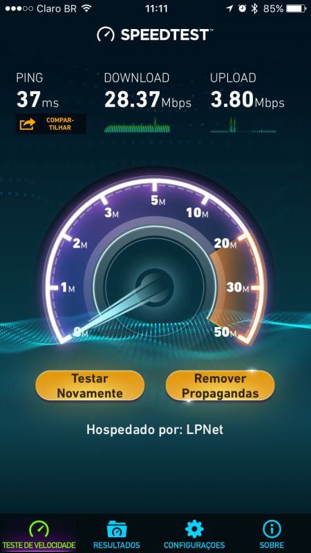

Segue imagem do speedtest realizado.
post-4203-0-34898200-1457882217_thumb.pn
