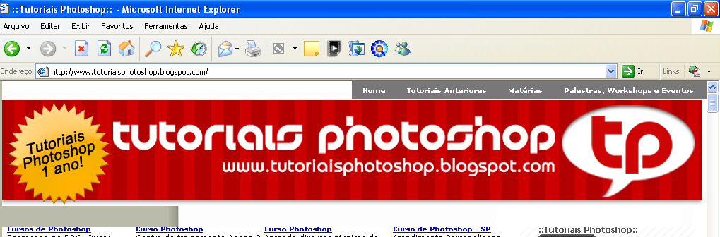

Galera, ontem instalei um menu em CSS no meu blog que fica em uma posição fixa na tela, no alto, olhando pelo Firefox o menu aparece de forma correta, centralizado e fixo, porém pelo Internet Explorer o menu aparece totalmente desalinhado com o restante do blog, estou quebrando a cabeça para tentar alinhar mas não faço idéia do que possa ser, alguém poderia dar uma luz? caso queiram visitar a página para ver o erro o link é http://www.tutoriaisphotoshop.blogspot.com, obrigado desde já!!
Abaixo seguem duas fotos em Anexo com a mesma página aberta o Firefox no IE

Na minha resolução (1680 x 1050) está alinhado à esquerda.
Na minha opinião é porque você especificou 100% de width no menu. Tente colocar a mesma largura do #main e centralizá-lo.

Ok, consegui resolver o problema do menu mas arrumando o menu o que sai do lugar é a sidebar

Descobri que existia (não me pergunte o porque) um conflito entre o body e o menu, deixando o body no desabilitado o menu fica centralizado no IE, mas se eu fizesse isso perdia todas as minhas preferências para o body, então o que fiz foi usar um CSS Hack que diz para navegadores como Firefox, Safari (não sei se o Opera entra nessa) para ler o body enquanto o IE ignora, então antes do body coloquei seguinte código html>body { .... }; , é lógico que o IE mostra todo o conteúdo do blog sem minhas prefeências mas tudo bem.. pelo menos resolvi o problema do menu... caso queira ver, façam o teste no IE e no Firefox e vejam a diferença nas fontes... obrigado a todos pela força!!

Oi, Fred, sim, queria centralizar, mas centralizar o Menu todo e não os links, estes são centralizados a esquerda mesmo, dê uma olhada nos dois anexos que deixei no tópico, antes o Menu começava da metade da tela para a direita no IE e no Firefox aparecia do jeito certo.. eu só não entendi o que o body tinha haver com isso.. mas...
