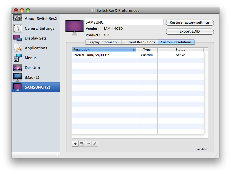

  19. Ajudou muito, Fernando! Infelizmente hoje o problema voltou. Ontem até comprei a licença do SwitchResX pois parecia ter resolvido em definitivo. Quando o problema voltou liguei pro Apple Care, afinal, é pra isso que agente paga garantia extendida (rs). O atendimento foi ótimo porém não resolveu o problema. Pediram pra ligar pra Samsung. Samsung também não resolveu e disse que nada tinha a ver com a TV. Ok. Passaram algumas horas e novamente o problema de piscar havia sumido... ...sumido até eu perceber um padrão: toda vez que inicio o iTunes o problema começa NA HORA. Parece incrível mas é verdade. Aí desligo o iTunes, desligo a TV, religo a TV mas não reabro o iTunes e pronto! Tudo ok! Vai entender. Vou reportar o bug pois começou quando baixei a última atualização do iTunes, provavelmente. Felizmente acho que estou perto de um final feliz para o casal iMac + Samsung
  20. Olá a todos! Em outro tópico um assunto parecido estava sendo discutido e o meu problema era exatamente como o do Agumieri; achei que não tinha solução mesmo e que eu deveria me conformar. Até que o fernandovalente me indicou o prefpane SwitchResX que me possibilitou diminuir os Hertz definidos para o monitor externo. Coloquei um print da config lá no outro tópico: http://macmagazine.com.br/forum/index.php?showtopic=21585 Não custa tentar
  21. Funcionou!!!! Meu noivo já havia me alertado que o problema era a frequência então quando instalei o prefpane já fui direto nessa configuração. Como o máximo que a Samsung estava aceitando era 60 hertz tentei diminuir um pouco como sugere o desenvolvedor do SwitchRexX. Ficou em 59,44 hertz e o monitor Samsung parou de piscar. êeee!!!!! E ainda vi que talvez seja possível desligar a tela do iMac com esse prefpane também Tem algumas incompatibilidades com o Snow ainda, mas o essencial que eu precisava funcionou perfeitamente!! Valeu Fernando!!!
