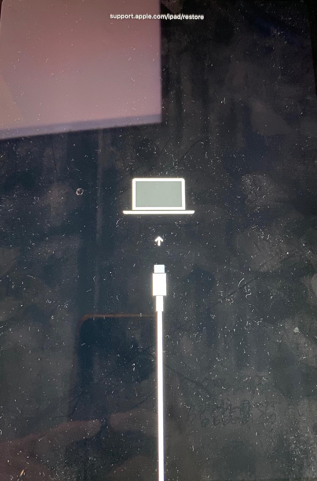

  2. Pessoal, Tenho um iPad Air 4 impecável (nenhum dano físico, nunca caiu), pouco uso, com cerca de 1 ano. Morreu após atualização e travou no /restore. Obviamente, aconteceu 1 mês depois de acabar a garantia de 12 meses. Já tentei de tudo para recuperar, Apple Configurator Revive, esses software que tem na Internet. Levei na assistência mas, após tentarem recuperar sem sucesso, me ofereceram trocar por um outro por módicos 5500R$. Quase o preço de um novo. Alguém tem ideia do que pode ser o defeito e a gravidade? Talvez alguma outra ideia?
