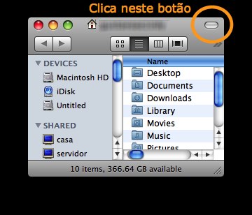

  23. indiox respondeu ao tópico de Michellkoseki em macOS
    Dá uma olhada na imagem, se entendi bem tua pergunta, vai ajudar.
