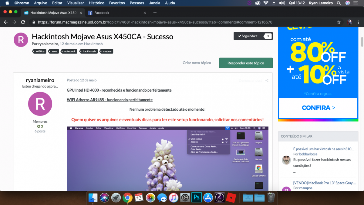

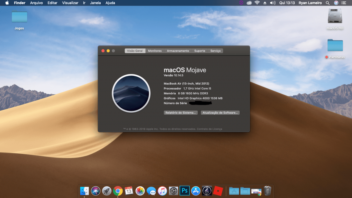

  6. Estive sumido pq estava fazendo uns testes, para ter certeza de que funcionaria 100%! Vou deixar o tutorial certinho aqui pra vocês, mas já adianto que é bemm demorado, mas siga a risca certinho, pq aí vc vai ter certeza de que vai funcionar! Primeiro passo - INSTALAÇÃO DO MACOS SIERRA Baixar a imagem do Sierra e instalar em um pendrive de no mínimo 8 GB - Download Extraia o arquivo raw.bz2 e utilize o Win32 Disk imager para flashear a imagem RAW (tem que ser só a RAW, não pode ter outra extensão no nome) no seu pendrive - Download Com o pendrive pronto, vá até a bios do notebook (ao ligar e ver o logo da Asus, pressione F2 ou del) e desative TODAS as opções de virtualização Dê o boot pelo UEFI do pendrive para chegar a tela do Clover Já na tela do Clover, vá até as configurações, e em PCI devices, habilite Inject USB, Add Clock ID e Fix Ownership Após, dê o boot pelo instalador do Mac (certifique de ter deixado a bootflag verbose (-V) habilitada Formate o disco rígido a ser instalado o Mac normalmente (selecione o sistema de partição para GUID) Prossiga normalmente até que consiga chegar ao sistema CONFIGURANDO O WIFI ATHEROS AR9485 Baixe esse arquivo, vá até System/Library/Extensions ou Sistema/Biblioteca/Extensões e procure o kext IO80211Family. Copie e cole na sua mesa. Com o kext original na pasta extensões, renomeie-o e coloque após o .kext, .backup. Ficará assim: IO80211Family.kext.backup. Com o kext na mesa, clique com o botão esquerdo do mouse, selecione mostrar conteúdo do pacote e vá até /Contents/Plugins e substitua o kext AirPortAtheros40.kext pelo que você baixou. Após, baixe e abra o KextBeast e instale o kext modificado em /System/Library/Extensions. Pronto, só reiniciar! Segundo passo - PREPARANDO PARA A INSTALAÇÃO DO UPDATE SIERRA Para agilizar o processo, você pode baixar minha pasta EFI e sobrescrever na tua partição EFI - Download Caso você prefira, pode atualizar o Clover manualmente baixando ele pela internet ou pelo Clover configurator. Ao instalar, não esqueça de marcar a opção para instalar na UEFI! (SÓ FAÇA ESSE PROCESSO SE REALMENTE TIVER CONHECIMENTO, POIS NÃO PODEREI DAR SUPORTE, JÁ QUE QUALQUER COISA FEITA DE FORMA ERRADA PODE DAR PROBLEMAS) Após atualizar o Clover, atualize todos os kexts presentes na EFI. Você pode seguir esse tutorial para fazer tudo direitinho! Após atualizar sua pasta EFI, vá até a App Store e em atualizações coloque para instalar a atualização para o Sierra 10.12.6 Prossiga com todo o processo de atualização normalmente Terceiro e último passo - BAIXAR A ATUALIZAÇÃO PARA O MOJAVE Se nesse ponto o Wi-Fi tiver morrido, você pode usar um cabo ethernet ou refazer todo aquele processo de habilitar o Wi-Fi de novo. Dessa vez, exclua o kext IO80211Family.kext que você instalou naquela etapa. Depois, com o kext original que renomeamos para IO80211Family.kext.backup, renomeie novamente e tire o .backup. Copie para a mesa e com o kext original, renomeie para .backup novamente. Prosseguir normalmente com o restante do tutorial! Vá até a App Store e baixe a atualização para o Mojave. Após baixado, o instalador abrirá automaticamente. Basta ir seguindo com a instalação. O notebook vai reiniciar, e você precisa dar boot em macOS Install. Espere finalizar e reiniciar, e aí dê o boot normalmente no HD com o mac. (nessa etapa você verá que várias entradas de boot apareceram no Clover, mas é só ignorá-las) DEIXE SEU FEEDBACK AQUI, POIS ELE É MUITO IMPORTANTE! GRANDE ABRAÇO
  7. GPU Intel HD 4000 - reconhecida e funcionando perfeitamente WIFI Atheros AR9485 - funcionando perfeitamente Nenhum problema detectado até o momento! Quem quiser os arquivos e eventuais dicas para ter este setup funcionando, solicitar nos comentários!

  14.    ryanlameiro reacted to um post num tópico: Hackintsoh notebook Asus X450CA - Sucesso
