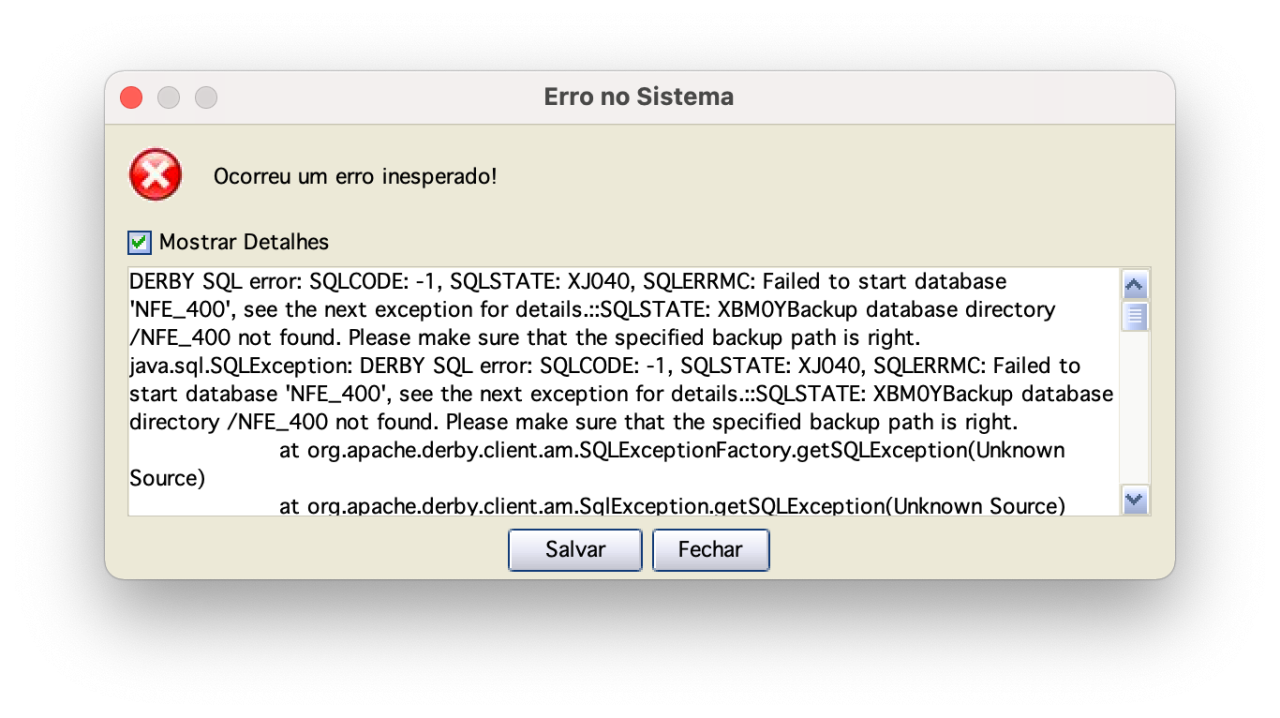

Olá eu consegui instalar o emissor, porém ele não reconhece o certifica da certsign cartão a3. Ele aparece no app tokeadmin, e no firefox porem no emissor não reconhece manualmente o arquivo libaetpkss.dylib baixado do site d certsign e nem automaticamente aparece essa mensagem.

Valeu Pierre, obrigado pela resposta. Sou de 71 e tenho pc desde o tk85.. 286, 386, 486...... e fui fazer a besteira de tentar um mac air i7... e já vi que tudo é mais complicado para ambiente de trabalho corporativo. Com muito custo e ajuda de vocês consegui instalar o emissor sebrae que usava antes no PC. Agora um parto para instalar o A3, fui no suporte nivel 2 do certsign e eles não conseguiram e por fim disseram que o catalina não é homologado, fato que me atestou que o mundo windows tudo é mais fácil e mais compatível. Agradeço a ajuda mais vou largar esse mac na mão do meu filho pra ele brincar e navegar na net e voltar para meu bom e velho Dell com windows 10 kkk o sistema bom!

Desisti de certificado A3 cartão no Mac. É uma experiência horrível! Consegui usar com Firefox uma época, mas nunca com o Emissor de NF-e.
Se for absolutamente necessário usar A3 no Mac, tenho o VirtualBox (https://www.virtualbox.org/) com Windows instalado. Quebra o galho.
