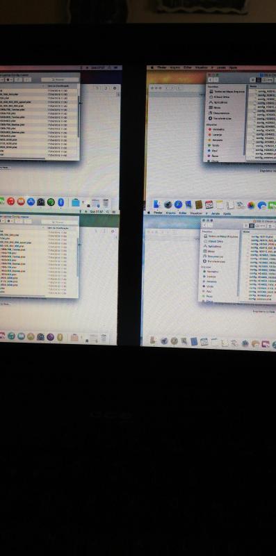

Henrique Medina Postado 29 de abril de 2020 Denunciar Compartilhar Postado 29 de abril de 2020 (editado) Ola tenho o mesmo problema relatado acima tudo funciona menos a tela que sempre esta dividida em 4 meu pc Intel HD Graphics 3000 384 MB Editado 29 de abril de 2020 por Henrique Medina Citar Link para o comentário Compartilhar em outros sites Mais opções de compartilhamento…
Henrique Medina Postado 29 de abril de 2020 Denunciar Compartilhar Postado 29 de abril de 2020 Assim fica a minha tela Citar Link para o comentário Compartilhar em outros sites Mais opções de compartilhamento…
