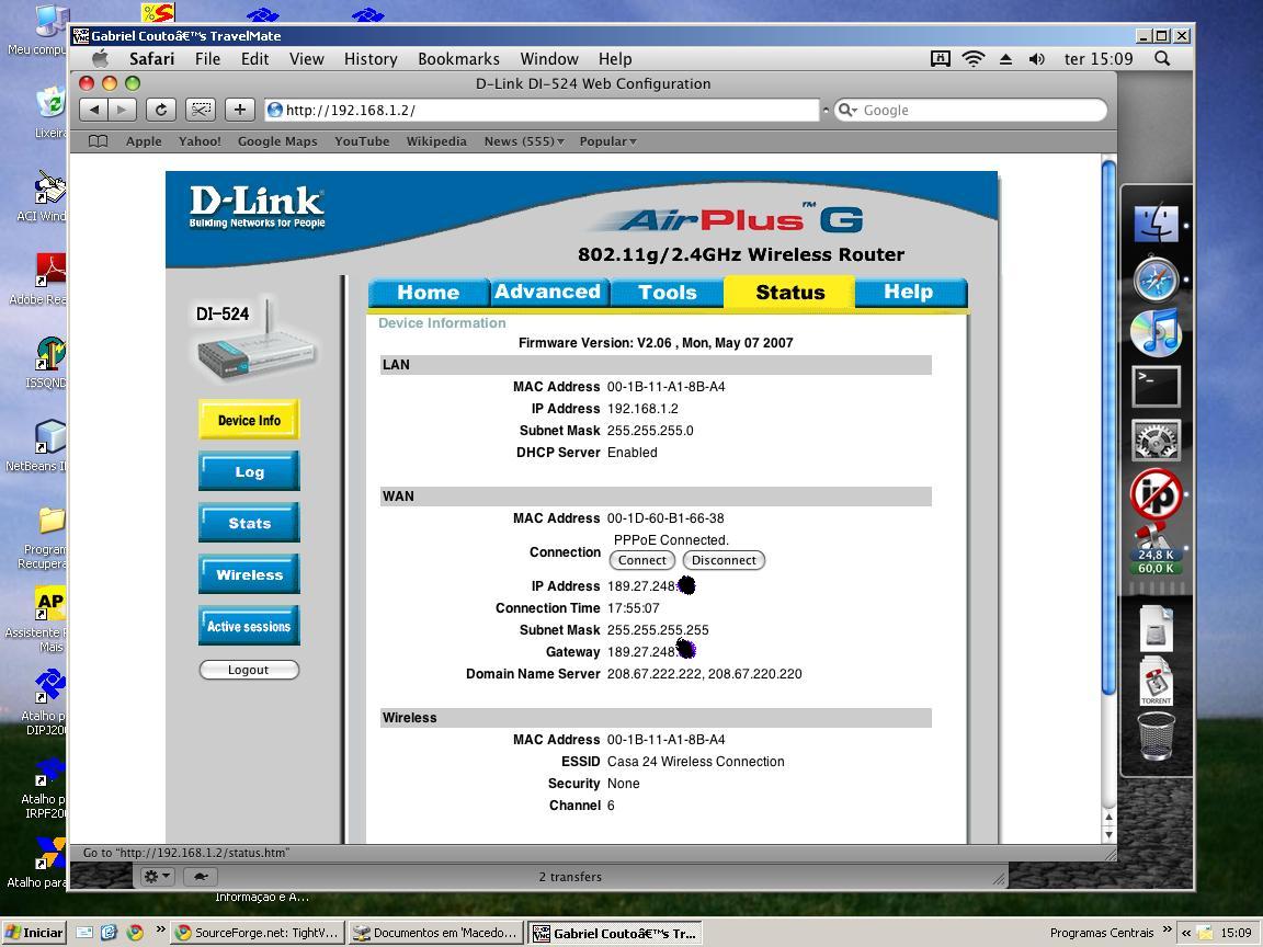

Aqui vai umas screens das minhas configs lá em casa.
Como ficou minha conexão do roteador lá em casa

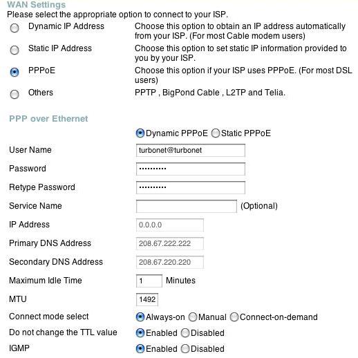

Minha config PPPoE no roteador

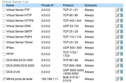

A config do virtual server da minha máquina principal, que deixo uma porta aberta para eventuais usos do Transmission.
