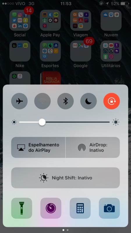

  2. Olá amigos, Alguém já teve problema com o wifi do iphone ? tenhu um iphone 6 e depois da atualização ele parou de funcionar nos ajustes mostra N/D , em verificação a essas assistências e em busca no you tube, verifiquei que poderia ser a troca de uma peça do wifi, meu medo foi que o rapaz disse que o procedimento e arriscado e que pode o iphone morrer, não está funcionando WIFI Bluethot e mais o GPS, já testei a restauração de rede e não é, já fiz a instalação limpa pelo itunes e também não. att

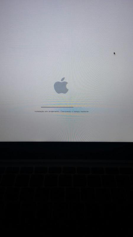

  6. Ola estou com esse mesmo problema, so que na instalação do Sierra no meu Macbook Pro 2010 8GB, comecei na quarta a noite ontem antes de dormir estava antes da maça a instalação ja, hoje cedo ja tinha passado, creio que ate o final do dia termina rs.
  7. Molina segue a foto abaixo, ontem quando sai ele comecou a fazer essa instalação, quando foi a noite, já faltava 10%, ainda estava no inicio da maçã, hoje de manha já passou da maça, creio que até o final do dia ele termina, mas estou feliz porque chegou nessa parte, na minha casa nem chegava ele dava erro, pelo que vi em video apos essa parte ele termina e inicia o processo de iniciar o Mac.
