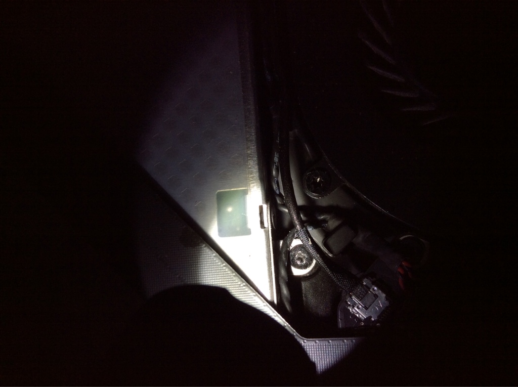

  2. Galera, fui num amigo meu que conserta vídeo games, e com uma das chaves dele consegui. A chave estava certa, pois os outros parafusos do procedimento eram iguais e não deram problemas! Mesmo assim,obrigado a todos que ajudaram
  3. Pelo que percebi, esses parafusos só seguram o drive, tem outros que fazem isso! Vou ver se consigo isso depois, valeu
  4. Bom, tenho um MacBook Pro 13 mid 2012 e fui instalar um caddy nele, pra deixar o HD e um ssd, porém, quando faltam apenas dois parafusos para remover o Drive CD tem dois benditos parafusos que não saem, um praticamente já espanou, o outro ainda não. E sim, estou usando as chaves corretas, pois todos os outros parafusos idênticos foram removidos. Enfim, alguém sabe o que fazer para remover esses parafuso (das fotos)? Obrigado Foto do outro parafuso que não consegui por no mesmo post Foto do outro parafuso que não consegui por no mesmo post
