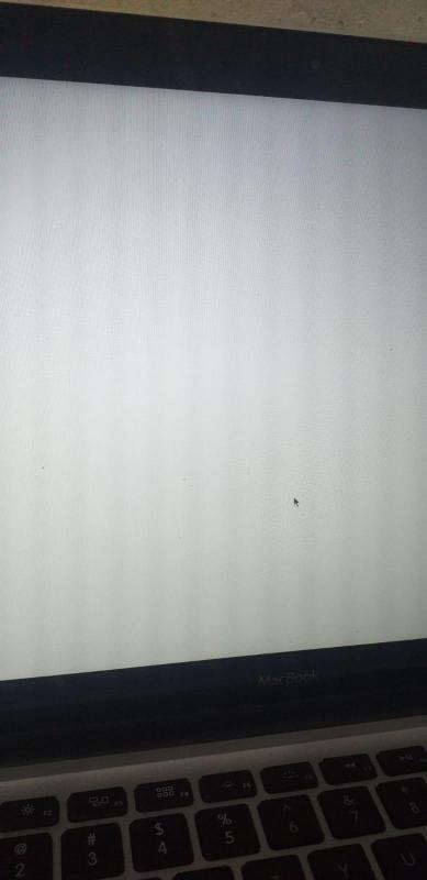

  2. Consegui resolver o problema. Não sei qual era o problema não kkkk procurei um anunciante de MacBook em minha cidade e solicitei ajuda, instalei o sistema pelo computador dele e pronto, voltou ao normal. Bom, ao normal mais ou menos, após a tentativa de desligar a bateria e o teclado, a bateria ficou com mal contato, ela está funcionando normal e de repente o computador apaga e acusa estar sem bateria, após um tempo ela volta funcionar. Já tirei e coloquei de novo o plug mas não resolveu
  3. A seta apareceu assim que pluguei o teclado novamente e liguei. Já tentei dar o boot de novo mas não deu certo.
  4. Desliguei a bateria e o teclado, porém o botão de ligar faz parte do teclado, pois o mesmo não funciona com o teclado desligado, e o computador não ligou apenas o colocando na tomada. Quando liga novamente o teclado o botão Power volta a funcionar. Mas agora já aparece o cursor do mouse, oque antes não aparecia

  13. Ele não faz nada quando início apertando option, nem apertando cmd+R. Bootei o pen drive pelo Windows usando o transmac, bootei o el capitan, que era o mesmo que usava antes.
  14. Olá, tenho um MacBook aluminium late 2008, já fiz up memória RAM para 8gb e recentemente senti a necessidade de troca o HD, pois sinto que um SSD faria uma grande diferença nele. Pois bem, comprei o SSD e resolvi eu mesmo substituir, vi vídeos na internet e várias explicações e pensei que seria fácil, fiz o boot no pen drive atravéz do próprio computador e troquei. Acabou que os comandos para entrar no modo de recuperação não funcionam e o pen drive não entra direto pra instalação do sistema no SSD, fica somente uma pasta com ponto de interrogação piscando. Já tentei cmd+R, option, option+cmd+r, tudo os comandos que vi pra tentar eu tentei, mas nenhum sequer dá sinal, sempre fica naquela tela (branca, cinza,prata sei lá) com a pasta piscando. Já usei o transmac pra tentar formatar o HD pra usar no Mac, já tentei instalar outro boot através do transmac, mas nada funciona. Vi que essa pasta piscando poderia ser problema no cabo que liga o SSD na placa, porém nesse caso ele só não reconheceria o ssd, certo? Ele não está reconhecendo nada, comandos, pen drive, SSD. Pensei que poderia ser o teclado, mas usando um teclado externo tbm não acontece nada. Há algo que possa ser feito? Me ajudem por gentileza, uso ele no dia a dia pra tocar e não estou em condições de comprar outro ou ao menos de mandar pra manutenção kkkk Obrigado!
