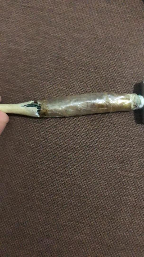

  2. Ei Beto! Acabei de fazer a compra do cabo pelo Mercado Livre... a previsão de chegada é lá pro dia 21. Nesse meio tempo vou procurar uma assistência que faça esse tipo de serviço e ver quanto ficaria tudo. No mais, muito obrigado à todos pela ajuda e pelas informações!
  3. Como seria essa troca de fio? O carregador, pelo que procurei, estava custando 550 reais no site da apple e o meu problema está no cabo em si, vou anexar uma imagem pra vcs analisarem se é o "fio" mesmo... Se for isso mesmo, a solução seria só trocar esse fio e a bateria teria a possibilidade de voltar ao "normal"? Vou visitar uma assistência pra ver se sai um orçamento caro... Sou realmente leigo na parte técnica, então agradeço a ajuda!
