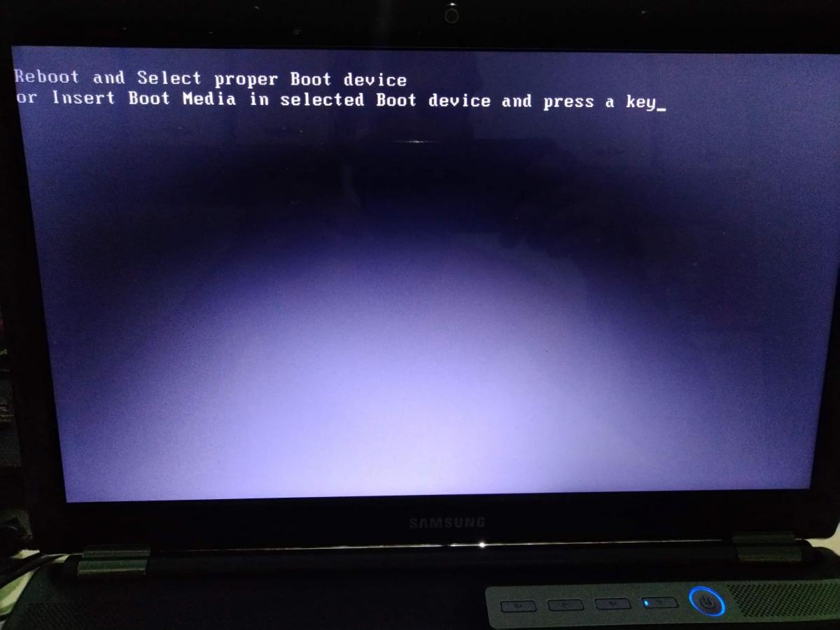

  5. Fiz o procedimento, mas não deu certo. Removi o pendrive e quando reiniciei, me deparei com essa tela. Mandei as fotos tb das opções de boot.
  6. Top demais. Encontrei aqui um note da acer aqui tinha uma minipci aterros compatível, ja troquei e ja está funcionando. Estou a testar os outros componentes. Quando vc diz que não dá certo por causa da Nvidia Optimus, pq assim...?
