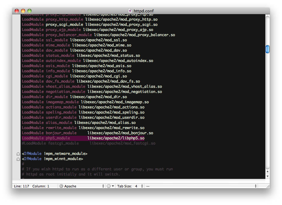

JoseNeto.me 35 Postado 16 de julho de 2011 Denunciar Compartilhar Postado 16 de julho de 2011 (editado) 1 - Para acessar os arquivos que estão na pasta /Sites o url é: http://127.0.0.1/~NOME-DO-USUÁRIO/ 2 - Para ativar o PHP você precisar editar o arquivo /private/etc/apache2/httpd.conf e descomentar a linha #LoadModule php5_module libexec/apache2/libphp5.so Não lembro se o PHP já vem ativado, mas caso não venha, para descomentar é só apagar o #. Anexei duas capturas de tela para facilitar. Editado 16 de julho de 2011 por JoseNeto.me Christian G. 1 Citar Link para o post Compartilhar em outros sites

Christian G. 7 Postado 16 de julho de 2011 Autor Denunciar Compartilhar Postado 16 de julho de 2011 1 - Para acessar os arquivos que estão na pasta /Sites o url é: http://127.0.0.1/~NOME-DO-USUÁRIO/ 2 - Para ativar o PHP você precisar editar o arquivo /private/etc/apache2/httpd.conf e descomentar a linha #LoadModule php5_module libexec/apache2/libphp5.so Não lembro se o PHP já vem ativado, mas caso não venha, para descomentar é só apagar o #. Anexei duas capturas de tela para facilitar. Po cara valeu mesmo, mas desculpa a ignorancia como faço para editar o arquivo 'httpd.conf' ? Fui direto com o editor de texto e não consigo salvar. Outra dúvida, depois de ativado, ao reiniciar ele continuará ativado? Citar Link para o post Compartilhar em outros sites
JoseNeto.me 35 Postado 16 de julho de 2011 Denunciar Compartilhar Postado 16 de julho de 2011 (editado) Outra dúvida, depois de ativado, ao reiniciar ele continuará ativado? Às alterações são permanentes. Para editar o arquivo httpd.conf, abra o Terminal e digite: sudo pico /private/etc/apache2/httpd.conf Digita tua senha. O arquivo httpd.conf vai abrir no próprio terminal. Daí você usa as setas do teclado para achar onde quer editar. Após editar o arquivo pressione CONTROL+X, depois Y e por último RETURN(enter). Porém, isso pode ficar mais fácil caso você tenha o TextMate(pago) ou o TextWrangler(free). É so abrir o arquivo, editar e salvar. Depois é só reiniciar o servidor. Editado 16 de julho de 2011 por JoseNeto.me Citar Link para o post Compartilhar em outros sites
